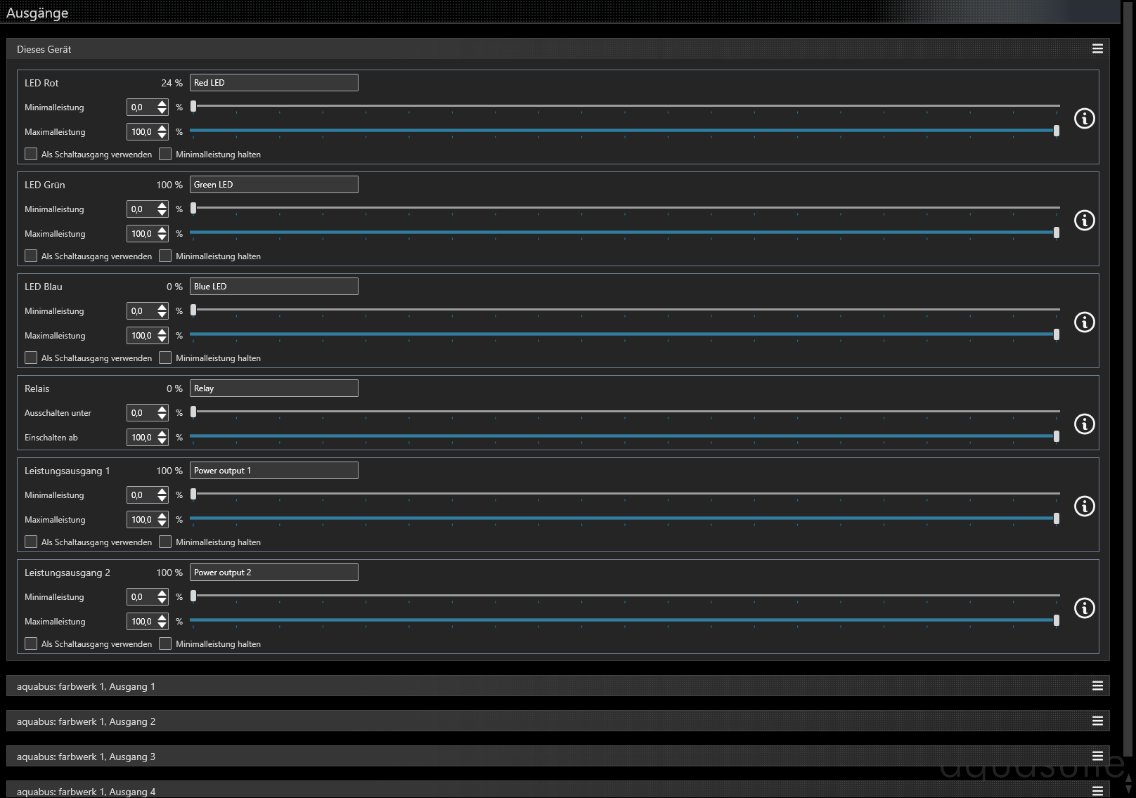

2.)
Zum Thema Powertaster habe ich eine Frage:
Ich habe es so genau wie möglich zu eruieren versucht, wie es in der Bedienungsanleitung (aquero Kapitel 19.3.) steht, aber zu der Zeile
- Ausgang „Relais“ als Schaltausgang konfigurieren (entspricht Werkseinstel-lung) habe ich da mit Ausschalten 0% und Einschalten 100% machen müssen.
Ist das so richtig oder gehört das umgekehrt?
Vielen Dank im Voraus.

zu 2: du musst das testen!
du musst also einen alarm erugen (zb Temperatur) und dann schauen ob dein System richtig reagiert.

bzgl. 2.)
Okay, ich prüfe das. Wenn es nicht geht, dann setze ich die 100% auf Ausschalten und 0% auf Einschalten.
