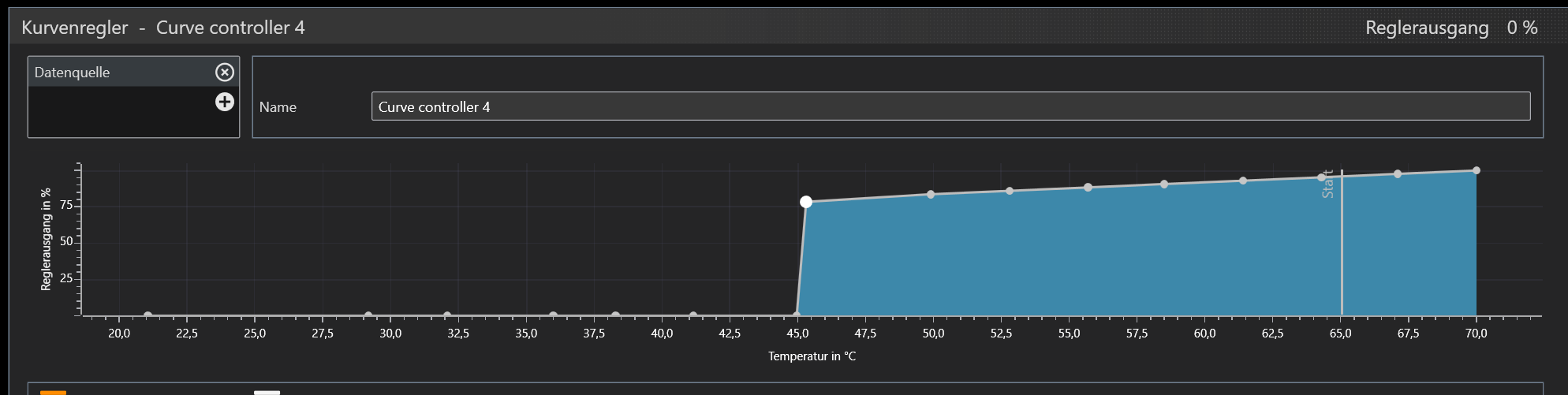

ich wollte für mein Quadro ein Profil anlegen bei dem die Lüfter erst ab einer CPU Temperatur von > 65c angehen und bei einer Temperatur von < 45c wieder ausschalten. Dann auch wieder erst bei > 65c angehen.
Wie kann ich das am besten umsetzen?

So im Prinzip:
Deutlich besser wäre es, nach der Wassertemperatur zu regeln!

So im Prinzip:
[attach]8102[/attach]
Danke funktioniert.

Also ein Wassertemperatursensor ist schon Pflicht.
Es macht wenig Sinn nach der CPU-Temperatur zu gehen, weil diese stark schwankt. Da hast du dann ständig an- und ausgehende Lüfter.
Im Lieferumfang des QUADRO ist ein einfacher Folientemperatursensor. Wenn du keinen anderen hast, nehme den und kleb ihn an eine deiner Tüllen (zusätzlich vielleicht noch eine Zugentlastung per Kabelbinder) - ist nicht so genau wie ein Inline-Temperatursensor, aber schon mal besser als nichts.
Die Regelung nach der CPU-Temperatur geht auch nur per Softwaresensor, also nur unter Windows; mit einem Temperatursensor geht gleich nach dem Einschalten.

Pflicht finde ich den nicht, Sinn machts aber dennoch. Ich hab meine Regelung anhand Mittelwert von CPU und GPU eingestellt und über den Tiefpassfilter vom Playground werden die kurzen Schwankungen gedrückt.
