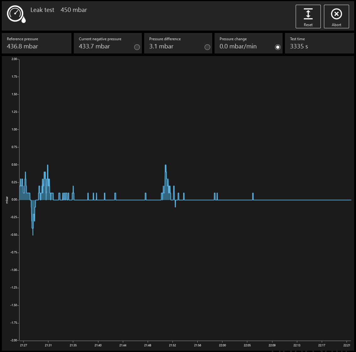

Der Sensor des LEAKSHIELDs misst so genau, dass schon Wärmestrahlung den Wert beeinflusst. Stellt man sich in die nähe des ULTITUBES, so wird der Druck steigen.
Gerade nach einem Aufbau des Unterdruckes wird die Luft zunächst kälter aufgrund des Druckabfalls, danach steigt sie wieder an und der Unterdruck sinkt. Das wird dann mit der Zeit stabil.
Dazu kommen aber weitere Effekte wie ein Temperaturanstieg des LEAKSHIELDs durch die Motorwärme. Dies erzeugt auch wieder warme Luft im AB und diese wird dann wieder kälter. Da sind verschiedene Einflüsse am Werk :)
Mit der aktuellen aquasuite (Insider) X.50 gibt es ja von uns vorgegebene Hinweise bei den Pumpenlaufzeiten pro Tag. Diese sind ein guter und stabiler Indikator ob es relevante Undichtigkeiten gibt. Unter 20 Sekunden Laufzeit der Pumpe pro Tag (täglich) würde ich mir keinerlei Sorgen machen. Das ist technisch völlig ok und die Pumpe wird man selten mal hören.
Sunday, March 6th 2022, 4:33pm
Kann ich bestätigen, der Unterdruck verläuft ziemlich parallel zur Temperatur.
EnigmaG has attached the following image:
