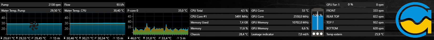

Hallo zusammen
Ich habe aktuell eine Wassertemperatur von ca. 28C° an der Pumpe (D5next) und ca. 29C° an der CPU (Vision). Also ca. 1 C° Temperatur Unterschied zwischen Ein- und Ausgang des Kühlkreislaufs.
Zimmertemperatur 25C°, Chassis-Temperatur ca. 27,5C°. Es sind aktuell 2 Stück 360er Radiatoren (Push mit 6 Lüftern, Tiefe 45mm, Breite 124mm) oben nebeneinander verbaut.
Meine erste Frage lautet, ob es merklich etwas bringt, unten noch einen dritten Radiator zu verbauen. Hier würde frische Luft von außen (Push) durchströmen.
Die zweite Frage wäre, ob es dann zusätzlich noch etwas bringen würde, 3 zusätzliche Lüfter, auch unten (Pull) zu installieren.
Bestimmt habt Ihr eine Meinung dazu.
Grüße Peter
