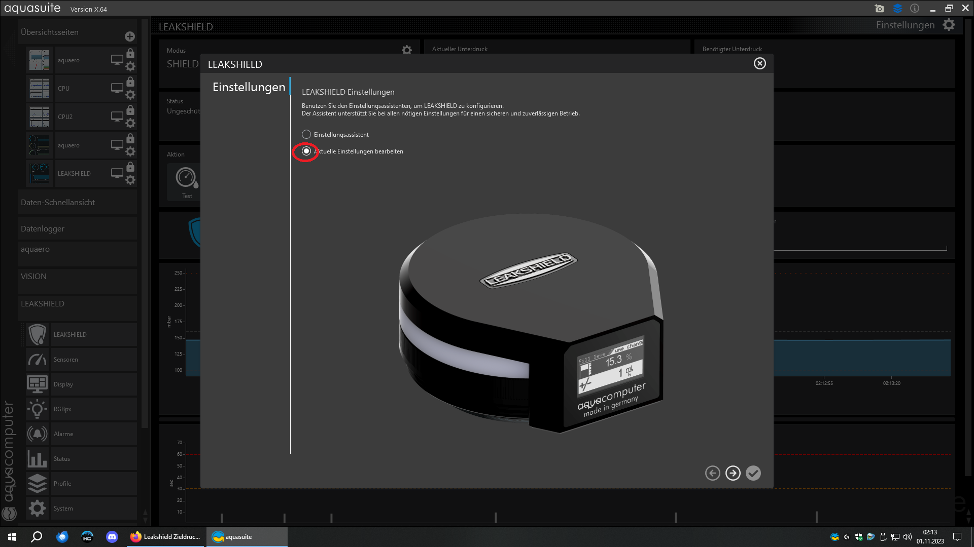

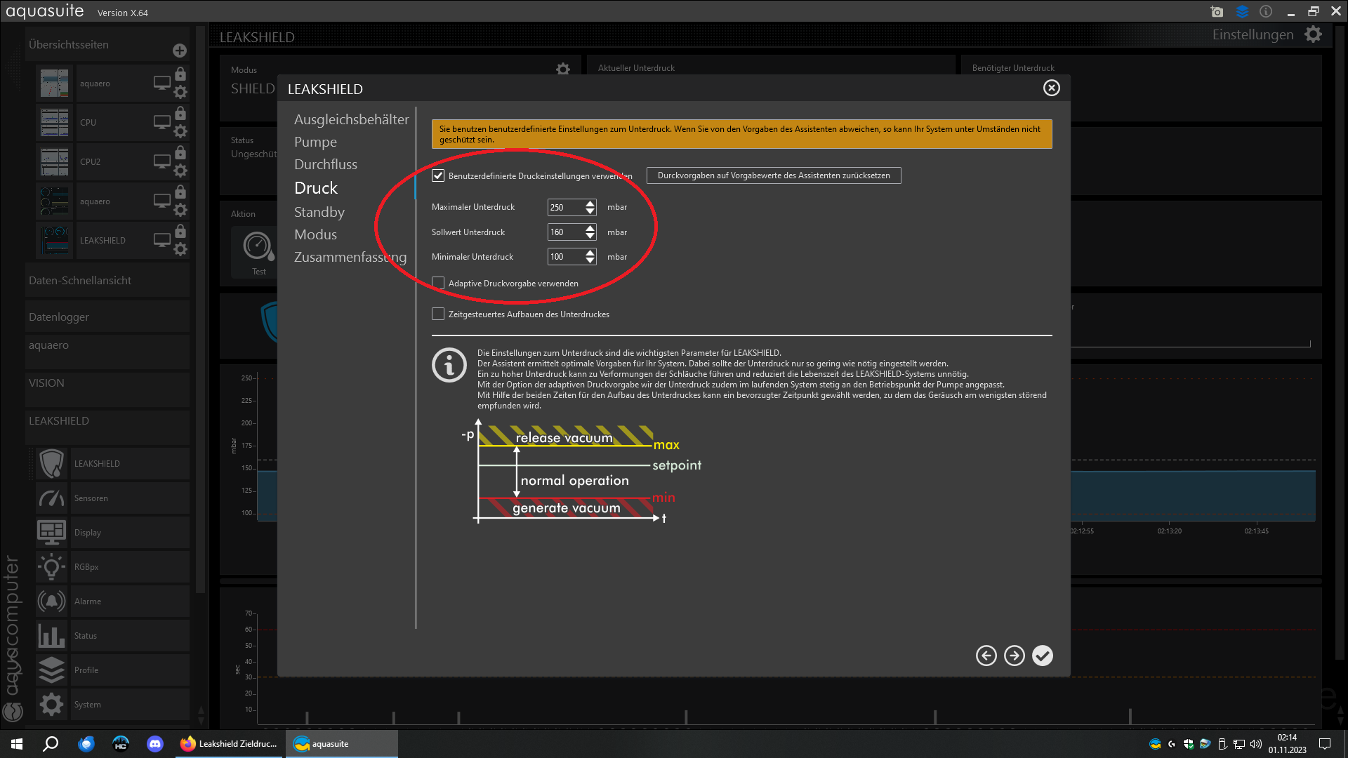

Anders herum wird ein Schuh daraus. Du solltest den Sollwert für den Unterdruck am Leakshield auf verringern - nicht erhöhen. Geh auf 100mbar oder 150mbar runter. Dann sollte weniger Luft in dein System eindringen. Soweit ich das verstanden hab, zeigt das Leakshield Unterdruck an (Vacuum), je kleiner der Unterdruck desto näher bist du am Umgebungsdruck. Und weiter, geringeres Delta = geringerer Lufteintrag.
Um deine Frage zu beantworten, ja der Zieldruck ist einstellbar. Dazu solltest du in der Aquasuite das Setup für das Leakshield einmal komplett durchklicken.
Wednesday, November 1st 2023, 2:17am
So geht es: 1000 mbar ist absolutes Vakuum, 0 ist atmosphere
