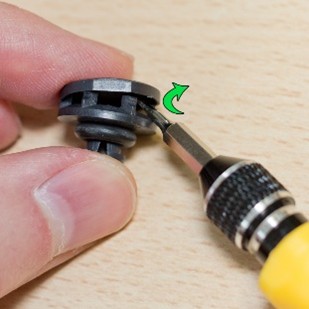

Austausch der Membrane:
Austauschmembrane nur auf Anfrage erhältlich EP ca. 9,40 €
Die Membran ist lediglich gesteckt und man kann sie mit
etwas Geschick und einer Spitzange an einer der Kunststoffnasen mit einem
kurzen Rück herausziehen. Wenn das nicht funktioniert, die Membran ggf.
durchstechen und vorsichtig heraushebeln.
Die neue Membran kommt mit einem Deckel, so dass man diese
einfach wieder ins Gerät drücken kann. Der Deckel muss im Anschluss entfernt
werden damit sich dort kein Wasser stauen kann und die Funktion blockiert falls
der Wasserpegel mal bis zum Deckel kommt.
Den Deckel kann man mit einem flachen Schraubendreher seitlich nach oben hin anheben unddadurch lösen (siehe Foto). Den Schraubendreher dabei nicht von der Mitte aus
als Hebel verwenden da man hierbei die Membran durchstechen würde.
