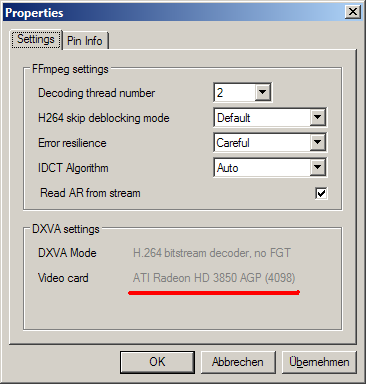

saiya
Monday, January 26th 2009, 8:42am
Ihr braucht das hier: Media Player Classic - Homecinema
Dort guckt ihr einfach mal unter DXVA-Support nach.
~0% zusätzliche CPU-Last ;)
Grüße
This post has been edited 2 times, last edit by "saiya" (Jan 26th 2009, 8:49am)

saiya
Monday, January 26th 2009, 5:24pm
Du musst sonst nichts auswählen. Einfach mal starten.
Unter "Internal Filters -> Transform Filter" müsste was mit DXVA stehen. Kommt aber auch auf Grafikkarte und Bildmaterial an:
* nVidia series 8(9)xxx for H.264 only
* ATI Radeon HD series for H.264 and VC-1 decoding
Grüße

PsiQ
Tuesday, January 27th 2009, 11:56pm
ok, da hab ich das nun gefunden, allerdings wirds darüber anscheinend nicht wiedergegeben, die 4870 erkennt er zwar, aber die cpu last bleibt gleich, egal ob mit dem "alten" oder neuen Player.
Seltsam. treiber ist aktuell, eventuell liegts ja an dem trailer.
PsiQ
Monday, February 2nd 2009, 1:31am
wollte nur sagen, dass ichs nun hinbekommen habe, dass es tatsächlich nur über grafikkarte läuft,was ich nun doch sehr schön finde.
Dieses ruckeln was ich da sehe ist aber defintiv im video drin (evtl die nachführung der kamera?) und kommt net von meinem pc :thumbup:
Bei den "internen Decoder" im MP-Classic muß man darauf achten, wenn der ffdshow drauf ist, dass nur die beiden codecs
h264/AVC (DXVA)
und
VC-1 (DXVA)
aktiv sind, und keine haken bei den gleichen codecs mit (ffdshow)
-ist ja auch logisch.. bzw, ich weiß net warum der player sonst den ffdshow codec bevorzugt.
Also jedenfalls haken beim ffdshow raus, beim dxva drinlassen/setzen und gut ists, cpu last bleibt so bei 1% rum, auch bei der Vogelszene.
Danke!!
edit:
Um die Änderungen am codec zu "aktivieren", muß man den player schließen und neu starten,
was beim rumprobieren mit "keine wirkung" ohne neustart doch etwas verwirrt.

Nur der windows mediaplayer ist noch drauf.
Wenn ich im extra frisch runtergeladenen+entzippten MPC-Ordner
den MPC starte und ein *.hdmov öffne,
sagt das ding "spiele ab" es tauchen ein paar kb als anzeige auf, es passiert aber nix von wegen bild anzeigen
Wenn ich den Windowsplayer benutze, kann ich die hdmov ganz normal anschauen, allerdings fehlt irgendwie wieder das dxva.
Was tun?
Ich hab keine Ahnung was das nun wieder ist, die Graka Treiber sind inzwischen mal neu gekommen,
sonst nichts. andere datenfiles (wmv) lassen sich ganz normal abspielen im MPC.
Windows Mediaplayer machts ganz normal nur ohne dxva = 0%gpu Last, dafür CPU.
Ich hab grad keine Idee mehr was noch probieren. X(
Edit:
So.. tut wieder, aber nur auf software=ffdshow decoder, sobald ich dxva dazu aktiviere, versucht er's darüber abzuspielen, und es kommt play, und dann kein bild.
Die Haken bei Dxva raus, neustarten des players, tut.
Haken rein bei Dxva, neustarten des players, tut nicht mehr.
Son Mist, elendiglicher.
Treiber = Mist?
edit2:
catalyst von 9.1 auf 9.2 ge-updated . nüscht. kein dxva möglich.
