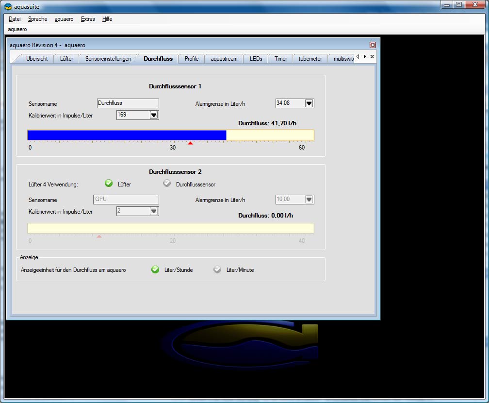

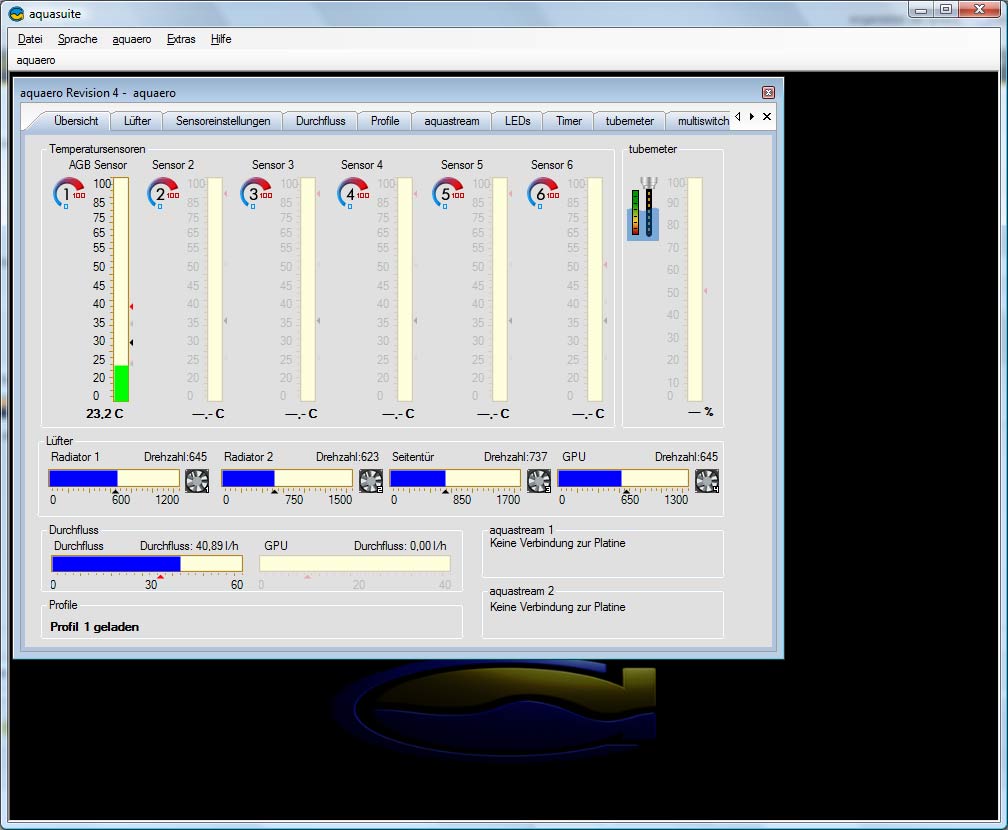

Anfangs lief auch alles soweit ok, bzw. wurde wohl korrekt ausgelesen. Der Durchfluss lag bei rund 120 l/h laut Sensor (169 Impule eingestellt) und da mir so die Laing zu laut war habe ich so auf rund 80 l/h gedrosselt. Seit geraumer Zeit jedoch läuft die Laing angeblich max. nur noch mit 70 l/h und ich kann sie erst ab 40 l/h in erträgliche Regionen bringen (laut Sensor). Jetzt ist aber folgendes merkwürdig. Die Laing dreht nach wie vor mit max. 3800 rpm (gedrosselt bei rund 2700 rpm) und die Lautstärke ist nach wie vor die gleiche, auch der Strudel im AGB ist der gleiche. Also wenn ich sie aufdrehe dann kreiselt das Wasser schon ganz schön heftig. Wenn jetzt also die Laing wirklich nur mit max. 70 l/h arbeiten sollte, so passt das einfach nicht zum Strudel im AGB und von daher würde ich meinen, dass die Pumpe in Takt ist. Ich wollte die Laing mal ohne Steuerung (hängt an einer alten Lüftersteuerung, womit ich diese problemlos regeln kann) testen, ob dann der Wert korrekt ausgelesen wird seitens des Sensors. Jedoch käme mir dies etwas spanisch vor. Woran kann es also liegen, dass der Sensor auf einmal nicht mehr korrekt arbeitet? Luft im System kann ich ausschließen, die Temps sind TOP und auch keine Bläschen sind in den Schläuchen zu erkennen.

Das kann ich aber beides ausschließen. Wie auf den Bildern zu sehen ist, ist der korrekte Impulswert eingestellt. Verdreckt oder verstopft kann ich mir nicht vorstellen, da ja der Durchfluss im AGB stimmt (visuelle Überprüfung).
