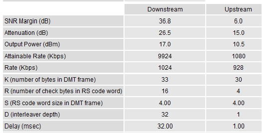

seit einigen tagen hab ich nur noch dsl1000 geschwindigkeit.
also hab ich meinen isp kontaktiert, die machten ein paar messungen und meinten mein router sei defekt.
also flux nen neuen geholt.
ergebniss, immernoch nix.
also wieder kontaktiert,
ich soll noch nen anderen router versuchen Oo
ja wieviele router hab ich denn zuhause denen ihrer meinung nach?
wenn ich jedoch vom router den adsl status abrufe erhalte ich folgendes bild
sieht ja nicht nach einem defekt aus?
oder weis jemand diese werte zu deuten?

hmm,
wenn das kabel defekt waere, oder nen bruch hat.
dann sollte er doch nicht attainable den richtigen speed anzeigen?

also wenn der rauschabstand so stimmt dann is da definitiv was nich in ordnung. aber ich trau den anzeigen von den ganzen routern nicht. wurde mal n line reset bei dir gemacht? welchen anbieter hast du? und was fürne geschwindigkeit solltest du eigentlich haben? evtl hab ich da ne vermutung, aber dazu müsstest mich mal per icq oder so kontaktieren.

eigentlich sollten es ca. 10mbit sein.
das hatte ich bis vor 2 wochen auch.
dann ging 3 tage das internet gar nimmer, dann gings wieder, aber eben nur noch mit ca. 1mbit.
hab jetzt splitter, alle kabel und den router mit integriertem modem getauscht, geht immer noch nicht.
laut suppport bin ich auf 1mbit runtergegraded worden weil mein router defekt ist :thumbdown:
