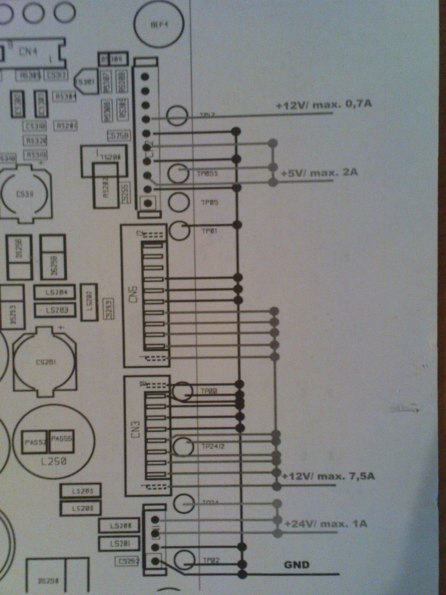

Ich habe noch eine Frage zum Netzteil.
Die Anschlüsse kenne ich nicht und bin bisher im Netz nicht fündig geworden.
Kann ich da bestimmte Stecker verwenden, wenn ja wie heissen solche Systeme ?
Wie würdet ihr das 4pin Molex kabel anschliessen ?
Anbei zwei Bilder. Das 1. zeigt das Gerät mit den Anschluss Buchsen, das 2. die Pinbelegung.
Danke euch, gruss Micha

UndergrounD
Friday, July 23rd 2010, 6:25am
Ich würde von einem alten Netzteil einen 4pin Molex Stecker wegschneiden und vor den Steckern in die dafür vorgesehene Stelle löten.
12V - GND - GND - 5V

LotadaC
Friday, July 23rd 2010, 4:49pm
letzteres sind CV-Kontakte (genauer die Buchsen). Kannst Du zB bei CSD beziehen (liefern an privat und ohne Mindestbestellwert - AFAIRemember) (->Warengruppen->mechanische Bauteile->Steckverbinder->diverse->sonstige).
Edit: Es handelt sich um verschiedene (Pinzahl) Leergehäuse, in die die gecrimpten Kontakte gesteckt werden (das crimpen ist nicht ganz ohne, aber mit `ner Spitzzange notfalls (!) machbar (eigentlich gibts dafür Crimpzangen)). Man kann bereits gecrimpte Kontakte (nebst der Litze) aber mit irgendwas spitzem aus den Buchsengehäusen auch wieder herausfummeln (und sich so das selbst crimpen sparen).
Achtung: meiner Erinnerung nach sind diese Kontakte nur auf 1A ausgelegt, die LPV (Lüfteranschlüsse etc.) auf 3A ... aber genau weiß ich's nicht mehr...
ansonsten schaltest Du nat alle PINs wie in der Skizze an deinem Molex zusammen.
