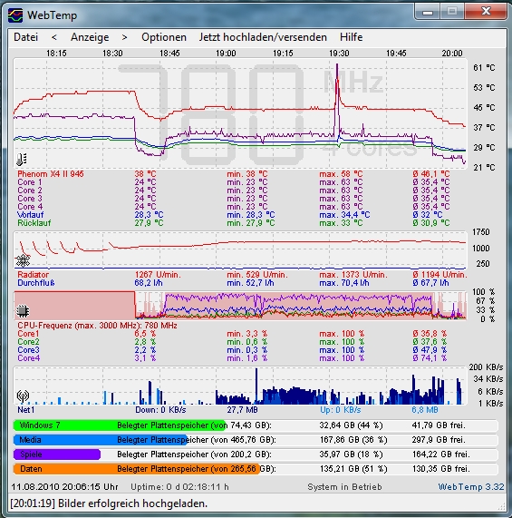

Hallo Leute, ich habe seit langem wieder mal WebTemp installiert und heute morgen ist mir aufgefallen,
dass die CPU bis zu 75° und die einzelnen Cores bis zu 88° warm werden.
Habe ich in den Einstellungen der AquaSuite was falsch eingestellt?
Zum auslesen der Temperaturen benutze ich Everest Ultimate in Version 5.50.2100
Die Hardware seht Ihr in der Sig.
Anbei noch ein Screen von WebTemp.
Hmm,.. ohne zu sagen was du eingestellt hast und halbwegs genau zu beschreiben was dein Ziehl ist, wird es schwer was zu sagen.
Overmind
Tuesday, August 10th 2010, 11:01am
auch hmmm :)
Also:
Mir kommt es komisch vor, dass die CPU 88° pro Core hat.
Das ist im meinen Augen viel zu viel.
Mein Ziel ist es die 88° weg zu bekommen.

also wenn die 31,3° die Wassertemp ist dann würde ich mal behaupten das der CPU-Kühler nicht richtig aufliegt.
Das kann doch gar nicht sein.
Dann würde er ja nur die ersten 20 Minuten nicht richtig aufliegen, dann aber schon.
Hast du dir das Diagramm der CPU-Temperatur angeschaut?
Nur die ersten 20 Minuten habe ich hohe Temperaturen, dann pendeln die sich auf 45-47 Grad ein.
Deshalb denke ich da an falsche Einstellungen in der AquaSuite.

Dem CPU-Diagramm nach sieht es so aus, als ob deine Pumpe erst um kurz vor 8:45 anlaufen würde und davor keinerlei Umwälzung im Kreislauf stattfindet. Mich wundert, dass die Werte von Vor- und Rücklauf bis 8:45 konstant bleiben, und in diesem Zeitraum auch die CPU-Temp kontinuierlich steigt. Check mal die Pumpe... Und was sagen denn andere Tools vor 8:45? Selbe Angaben?
Tante Edit:Voll verplant, Durchfluss ist ja offenbar immer vorhanden... Trotzdem scheint die Wärme nicht ans Wasser abgegeben werden zu können.

Stelle mal die Regelverzögerung auf 1 und den Regelfaktor auf 100.
Wednesday, August 11th 2010, 8:01am
@Overmind: Ich kenne die AMD Prozessoren nicht, aber die verfügen doch bestimmt über eine Stromsparfunktion!? Am Anfang sind meine Intel Cores auch immer auf Maximaltakt beim Laden des Systems, danach gehen die sofort auf Minimaltakt runter. Ist das bei dir vielleicht auch so? Falls ja, beobachte mal die Temperaturen wenn du Prime 95 laufen lässt, mit max. heat. Wenn sie dann so steigen wie bei deinem ersten Diagramm, dann sitzt der Kühler nicht richtig.
Also die AMD CPUs machen das auch so.
Ich habe mal Prime 30 Minuten laufen lassen und per WebTemp mitgeloggt.
Es sieht alles ganz normal aus.
Vorab habe ich die Regelverzögerung auf 1 und den Regelfaktor auf 100 gestellt.
Edit: das zweite Bild ist während 1Std WoW.
Komisch dabei ist, dass ich wieder ohne jeglichen Grund 63° hatte.
Ich denke langsam, dass meine Sensoren auf dem Board / in der CPU Probleme haben.
oder dass Everest nicht richtig mitloggt.

Dann kleb doch mal 2 Sensoren an die betreffenden Stellen.
Sensor 1: Unter die CPU auf der Mainboard Rückseite
Sensor 2: An eine freie Kupferfläche des Kühlers, natürlich nicht zwischen Kühler und CPU. Am besten direkt neben der Auflagefläche. ;)
Dann startest du nochmal Prime mit max. Heat Stress test, lässt das 15 min. laufen und vergleichst dann die Temperaturen. Die vom Kühler sollte nicht mehr als...uff.....schwer zu sagen......10-15Kelvin Unterschied zur von WebTemp oder Everest angezeigten Temperatur haben.
Vermute deine Sensoren spinnen rum.

Aber 63° klingen schon besser als 88° . Was für Sensoren hast du den, intern/extern und hast du mal versucht, die zu kalibrieren? Da du jetzt nach dem umstellen der Regelwerte schon eine Differenz von 25° hast würde ich mal auf falsch eingestellte Sensoren tippen.

als Wassertemperatursensoren für den Vor- und den Rücklauf habe ich folgende Sensoren: AC Inline
Die Sensoren für die CPU-Temperatur habe ich nur die, die in der CPU und vermutlich im Sockel des Boards verbaut sind.
Diese lese ich mir Everest Ultimate V5.50.2100 aus. Die Daten von Everest werden dann an WebTemp übergeben.

Dem Everest kannst u schon glauben würde ich sagen. Aber die Sensoren... Auch wenn die von AC sind, genau sind die wenigsten der Teile. Du müßtest es schaffen, die Dinger mal recht genau einzustellen. Wenn du ein Lasertermometer hättest wäre das recht einfach, ohne macht sich das recht doof.
