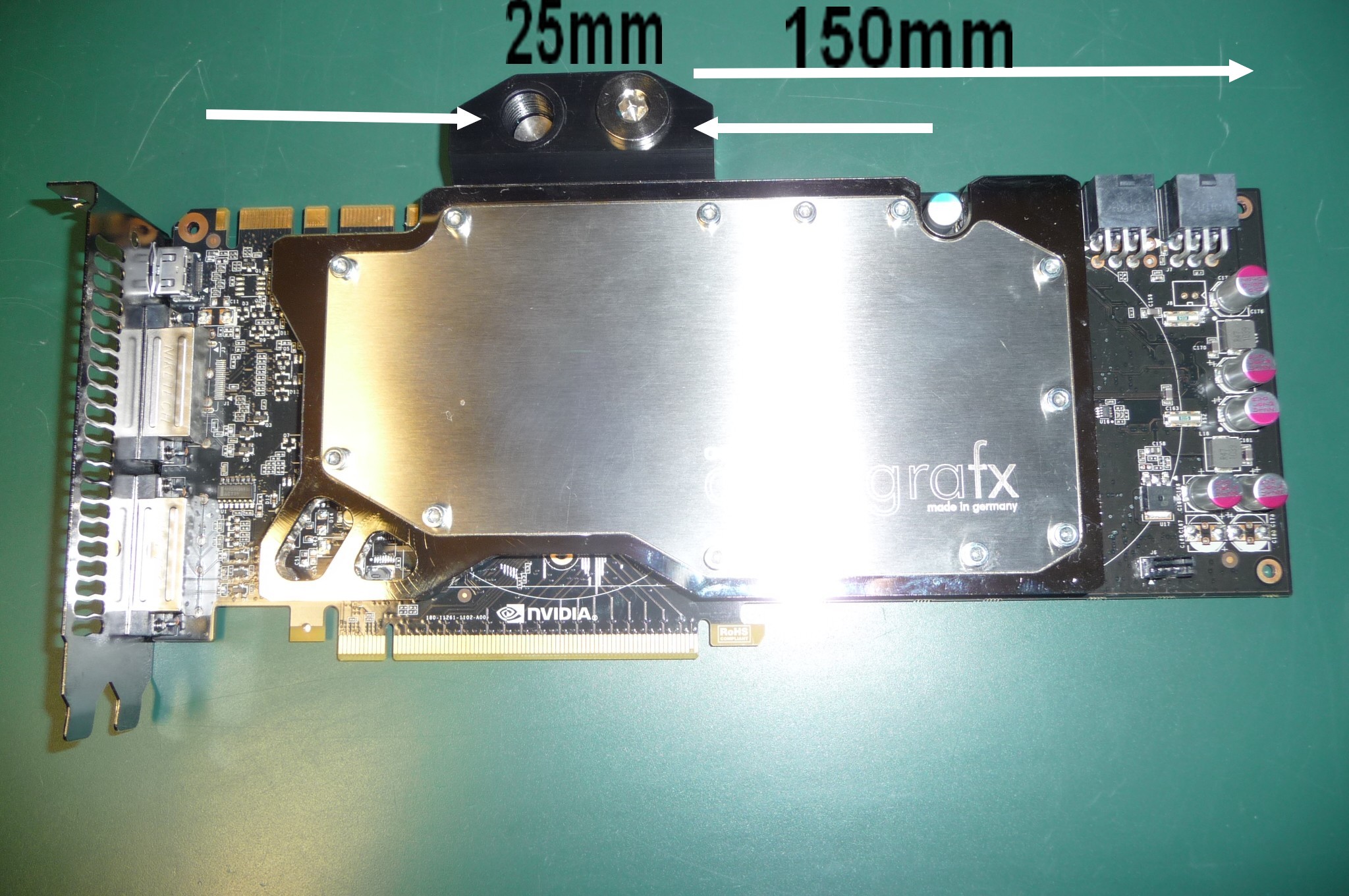

ich bräuchte mal exakte Maße einer GTX570 mit einem aquagraFX-Wasserkühler (gf110)
Und zwar brauche ich die genauen Abstände der beiden Anschlüsse
a) zueinander
b) zum Platinenende (also die Seite mit den Anschlüssen)
Danke :)

versteh nicht ganz genau was Du von wo gemessen haben willst. Von Bohrung zu Bohrungsmitte sind es 25mm. Von der rechten Bohrungsmitte bis Platinenende 150mm und wenn Du die linke Bohrung meinst, dann eben plus 25mm.

Also in deinem Bild vom linken Rand der Karte (vom Rand der Platine, nicht von der Blende, weil ich die Blende eh entferne..) bis zur ersten Bohrung und zur Zweiten. Rand der Bohrung reicht, muss nicht der Mittelpunkt sein.

das wären dann 85 und 110mm

Hast du bis zum Rand der Borhung oder zur Mitte gemessen?

Soory muss nochmal nachhaken. Hast du bis zum Rand oder bis zur Mitte der Borhung gemessen?

wie Du gesagt hast, bis zum Rand.
