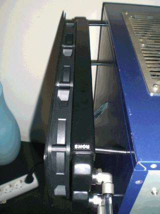

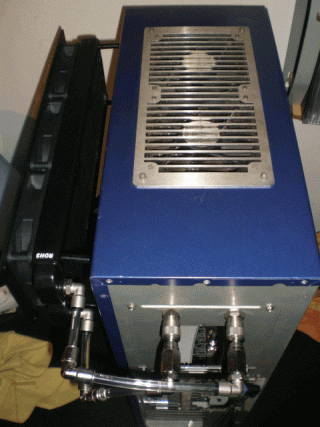

Also ich habe fast das gleiche System (i7 + 285er) und hatte zuvor auch "nur" einen 240er evo.
Habe mir deshalb einen 360er gekauft und ihn im Tausch gegen den 240er in das Gehäuse gebaut.
Den 240er betreibe ich nun zusätzlich extern:
Das ganze klappt wunderbar!

so habe reagiert
mußte da ich meine bestellung net stückeln wollte bei aquatuning bestellen weil es hier im ganzen shop keine beidseitig schließende durchführung gibt.
oder die haben das so gut versteckt dass ich es nicht gefunden habe
hab mir nen 360er airplex pro geholt mit allem zubehör um das ding extern zu betreiben
heute müßte das paket kommen
werde berichten was sich bzgl. temperaturen getan hat wenns integriert ist
greets
hannsi
halte andere nicht für dümmer als du selber bist
hannsi
mercredi 18 mars 2009, 22:00
sys erweitert um einen externen 360pro
nun werkeln ein 240er intern und ein 360er extern
neue temps Leerlauf 30°^CPU und GPU
30 min absolute vollast bei 1920x1200 GTR Evo alles voll aufgedreht
CPU 48°^
GPU 50°
alles bei 23°^raumtemp.
Lüfter an die steuerung vom be quiet angeschlossen, nicht hörbar
Bin zufrieden
8) :D
