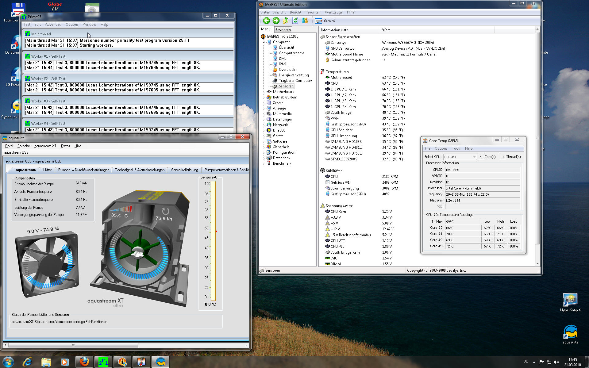

ausgelesene Daten der XT :
Temperatur 32,2 C°
Durchfluss 76,4 l/h
Pumpenfrequenz = 80,4 Hz

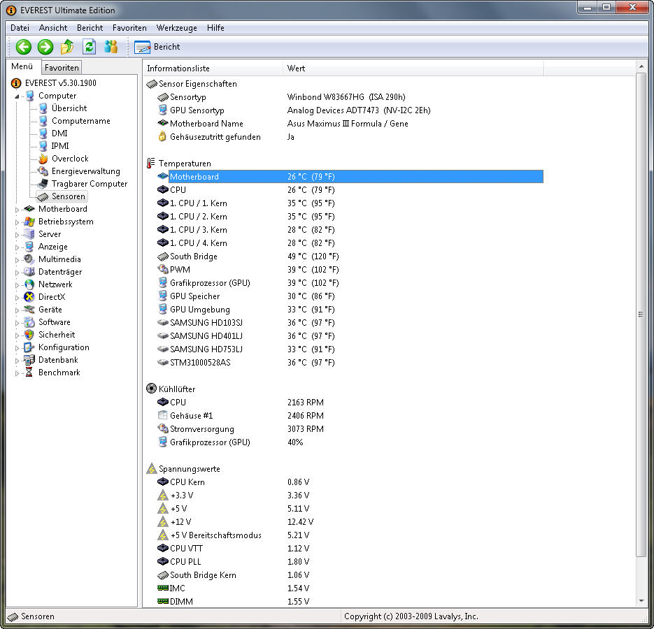

Mein Daten im IDLE ausgelesen mit Everest:

eigentlich ist mein jetziges Problem die South Bridge, sie liegt im Idle bei 49C°, ist das normal?? Aber es geht ja um den Lastbetrieb, da sieht es dann schon etwas anders aus.
Sind diese Daten unter Last laut Prime, denn auch im grünen Bereich. ich habe nur Vergleichswerte vom 775er System. Die lagen bei 49°C unter Last

Hab hier das Asus Rampage Extreme, müßte mit deinem Chipsatz vergleichbar sein. 45-50 grad sind an dem Teil normal bei mir. Die CPU wird bei mir nicht so warm, liegt aber dran, das ich halt noch eine 775er habe(QX9770). Ich finde deine Werte auch ok und würde eher versuchen, die Pumpenleistung noch runter zu setzen. Meine AS ist bei 80hz für mein Gehör schon zu laut. Versuche doch mal, ob bei dir nicht auch 70-74 hz reichen.

Hmm, das ist bei Last schon ein Delta T von 35°C, dass scheint mir doch sehr hoch. Schonmal den sitzt des CPU-Kühlers kontrolliert und den WLP-Abdruck ? Deine 80l/h reichen für einen Düsenkühler locker aus, der kommt glaub ich ab so ungefähr 50l/h wirklich gut in die Gänge und danach steigt die Leistung nicht mehr so drastisch an. Ich weiß jetzt leider nicht wie krass so eine Temp-Differenz bei nem Quad Core aussieht, aber für mich wär die doch relativ hoch... die CPU ist ja auch nicht übertaktet oder?

Ich hatte vorher, also bevor ich die neue XT bekam, eine Hpps Pro angeschlossen, normale WLP aufgetragen, das ging also garnicht, zum einen habe ich immer Angst, was das Anziehen von CPU Kühlern betrifft, deshalb kam ich auf Werte unter Last, die den Rechner sofort abgeschaltet haben.Dazu kam, dass ich es wohl etwas zu gut mit der WLP gemeint habe, da war etwas zu viel drauf. Der Abdruck war aber sauber und gleichmäßig. Habe mich dann bei Innovatek schlau gemacht, eine neue Metall-WLP aufgetragen und den Kühler fester angezogen. Das brachte mir unter Last, 25°C weniger, so das ich jetzt bei ca.70°C unter Last liege.
Wenn ich mir jetzt eine OC-CPU mit 3600 Mhz ansehe, die unter 100% Last laut Prime unter 50°C liegt, frag ich mich wie das geht. Meine ist mit etwas mehr als 5% hochgetaktet und hat 20°C mehr.
die werte sind für nen quad m.E. normal. ich habe 30K delta (35° idle, 65° unter linpack) ohne übertakten bei ca. 60l/h.
