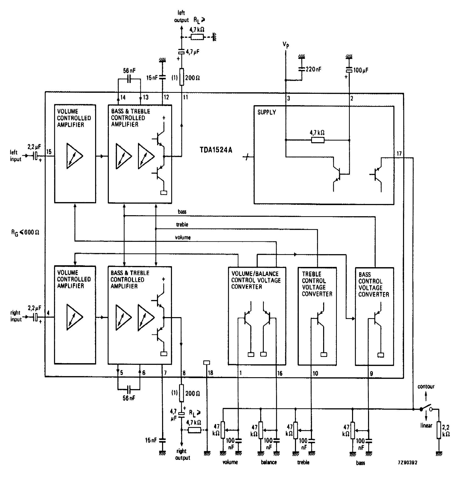

Hallo Community
Die Feiertage sind gut, gut um ein bisschen zu basteln.
Bauen wollte ich mir ein Stereo Verstärker um einfach mal ein bisschen mit der Materie auseinandere zu setzen.
Ich bin jetzt auf einen IC gestoßen einen TDA 1524A
Das ist ein Lautstärke und Tone (Bass und Höhe) Regler
An sich is das nen toller IC laut seinem Datenblatt
Das einzige was mich wundert ist die Beschaltung in seinem Datenblatt (im Anhang ist der Ausschnitt aus dem Datenblatt)
Beide Eingänge und Ausgänge haben einen Elektrolytkondensator vorgeschaltet diese sind ja gepolt.
Ein Audiosignal ist eine Wechselspannung und hat daher Positive und Negativen anteil und ein Elektrolytkondensator bzw ein gepolter Kondensator kann eigentlich keien Wechselspannung.
So weit ich mich entsinnen kann. Ich frage mich bzw will ich euch fragen muss ich die Kondesatoren da drin lassen/beim aufbauen die Kondesatoren hinzufügen oder kann ich die auch getrost weglassen und mit die paar Cent sparen ?
lg
Artur

die kondesatoren müssen auf jeden fall drin bleiben,
die entfernen die gleichspannungsanteile aus dem eingangssignal und schützen deine Lautsprecher.
Statt elkos kannst du auch mkt kondensatoren nehmen.
Wechselspannung bekommen die nicht, nur ein signal > 0V. Der IC wird ja nur single suply betrieben, also nur mit einer spannung, und nicht mit +5V, GND, -5V. somit wird ne virtuelle masse erzeugt.

vendredi 2 avril 2010, 19:12
Das Problem mit Elkos am Ein- und Ausgang ist, dass man den Gleichspannungspegel der jeweils gegenüberliegenden Stufe nicht kennt.
Gut, am Ausgang wird wohl ein Lautsprecher dranhängen, der hat keine Spannungsversorgung und ist daher passiv. Da kann man also davon ausgehen, dass das asymmetrische Ausgangssignal des TDA immer positiver ist als der neutrale Lautsprecher. Da kann man daher Elkos verwenden, und man darf (wie sebastian ja auch schon richtig geschrieben hat) den Kondensator auch nicht weglassen, weil sonst die Lautsprecherspulen mit einem Gleichstrom beaufschlagt werden - und das mögen die gar nicht.
Am Eingang hingegen liegt irgendeine Audioquelle. Wenn die ihrerseits einen Ausgangskondensator hat, dann ist das Eingangssignal gleichspannungsfrei und man kann am (positiv vorgespannten) TDA auch einen Elko verwenden. Dann liegen im Signalweg zwei Kondensatoren in Reihe, was die untere Grenzfrequenz nach oben schiebt. Wenn das Signal der Audioquelle das gleiche Gleichspannungslevel hätte wie der TDA, dann könnte man diese beiden Kondensatoren weglassen und hätte etwas mehr Bass. Aber da man meist mehrere verschiedene Audioquellen an einem Verstärker betreiben will, wird das in der Regel nix und man muss alle Kondensatoren drinlassen.

samedi 3 avril 2010, 13:38
Okay, danke für die erklärung und ich werde die Kondensatoren dann drin lassen.
Ich fragte nur zur sicherheit weil ich wegen einer anderen Audioschaltung in einem anderen Forum wort wörtlich niedergeknüppelt worden bin weil ich einen Elko im Eingang hatte.
Anstatt hilfestellung wurd ich doch leicht zu sau gemacht und das der Elko mir eher um die ohren fliegen würde und keine vernüftige Antwort dabei heraus kam.
lg und vielen dank
Artur

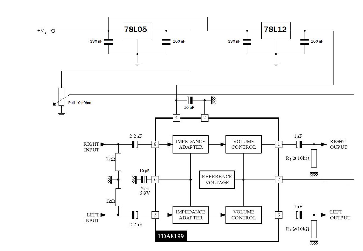

Sorry für den Doppelpost aber ich dachte bevor ich einen neues Thema aufmache missbrauche ich das alte eben weil es sich auch um einen Audio IC handelt.
Diesmal ist es ein TDA 8199. Dieser IC ist grob gesagt ein Lautstärkeregler der über Gleichspannung von 0.5 bis 4.5 Volt die Lautstärke anpasst.
Ich hab einmal die Origenal Beschaltung aus dem Datenblatt und meine Beschaltung hochgeladen. Nun wollte ich jetzt wissen ob das so richtig ist oder ob irgentwo ein Fehler drin ist in meiner Schaltung. Wenn ja wie sollte es korriegiert aussehen ?
Die Referenzspannungn denk ich kann man mit einem 10 µF puffern ?
Die Eingangsspannungn genauso mit einem 10 µF
Es sind zwei Festspannungsregler verbaut. Einmal 12 Volt für den IC und 5 Volt für die Steuergesichte.
Laut meiner Rechnung müsste ich ein 4,7 kOhm Poti nehmen hab aber zur sicherheit ein 10 kOhm eingezeichnet.
lg
Artur
Ich hoffe ich geh keinen damit stark auf die nerven Ich bin noch ein leichter Neuling auf dem Gebit der Elektrotechnik. Ich will mich da jetzt nen bisschen tiefer einarbeiten.

Limbachnet
lundi 5 avril 2010, 22:56
Das sieht IMHO ganz gut aus...
Zu bedenken ist bei dem Chip, dass das wirklich nur ein Lautstärkesteller mit Vorverstärker, aber kein Leistungsverstärker ist. Die Last darf nicht unter 10kOhm sein, also definitiv keine Lautsprecher...
Und die Pufferkonsensatoren am Eingang der beiden Spannungsregler reichen nur dann, wenn die Spannung vom Netzteil schon eine geglättete Gleichspannung ist. Wenn hingegen nur ein Universal-Netzteil vorhanden ist, was zwar einen Brückengleichrichter, aber keine Glättung bietet, dann muss da noch mindestens ein Elko hin.

KatanaArthur
mardi 6 avril 2010, 19:28
Puh dann kann ich doch ein paar sachen richtig machen.
Also die ganze Schaltung soll nur als Pegeleinsteller benutzt werden fürs Auto. Ein Bekannter von mir hat ne dicke Endstufe für seine Sabbelwoofer (zu gut deutsch Subwoofer) und die wollte er jetzt wohl gern vom Fahrersitz aus in der Laustärke regeln wollen.
Der Chip wird dann auch nur in den Signalweg eingeschliffen.
Ich weiß jetzt nicht wie gut die Spannungen beim Auto sind.
War da noch nie mit einem Oszilloskop dran um mal zu schauen wie sauber die Gleichspannung ist.
