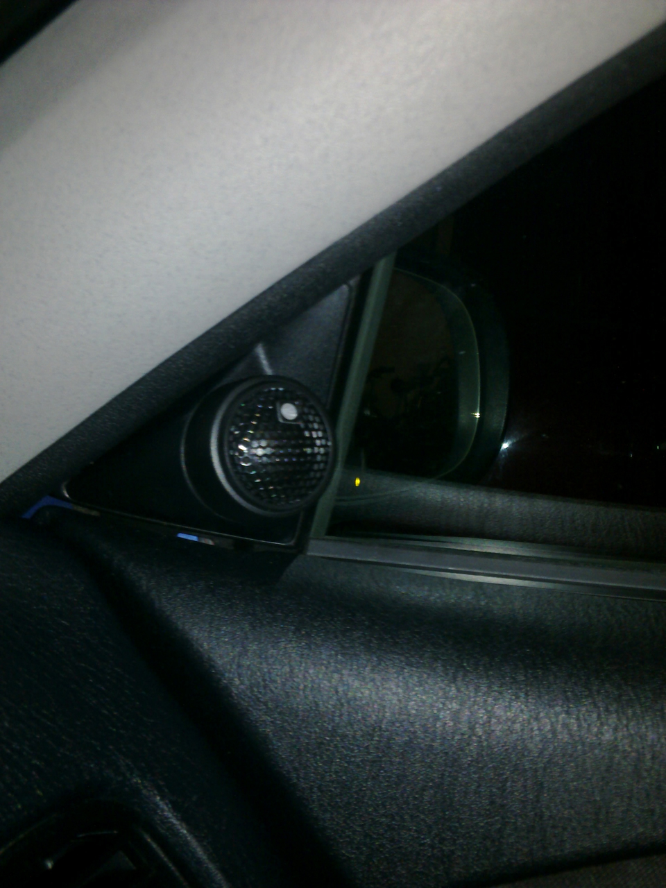

Ich hab meinem Auto jetzt mal eine solide Sound-Grundausstattung gegönnt, jedoch hab ich ein paar kleine Probleme.
Standardmäßig sind in meinem Auto schon Kompo-Systeme vorn verbaut und so konnt ich den originalen Platz für die Hochtöner (Spiegeldreieck in den Türen) bei den neuen Kompos schön nutzen.
Das Problem ist nur, solang ich die Abdeckung davon ab lasse klingen die Hochtöner super klar und sobald die komische Abdeckung drauf ist klingts total matschig und säuselt so komisch.
Bringt es vielleicht was die "Hohlräume" unter dieser Abdeckung mit Dämmmaterial oder so auszustopfen oder bringt das auch nix ?
Möcht die Abdeckung gern wieder drauf machen, dann sieht man nämlich gar nix :)
Für Tipps wär ich sehr dankbar.

Hm, was für eine Abdeckung denn, kannst Du mal ein Foto einstellen?
chuchichaeschtli
jeudi 8 avril 2010, 13:00
jede lautsprecher-abdeckung nimmt was weg, speziell bei den hochtönern. grobe faustregel hab ich mal gelesen: 30% der abdeckung sollte offen sein. das heisst bei stoffabdeckung möglichst einen sogenannten akustikstoff verwenden, hat den entsprechenden anteil an "löchern", je offener desto besser

Hat sich erledigt.
Ich war heut mal in der Werkstatt und hab mich erkundigt was neue Abdeckungen kosten, falls die Bastelversuche schief gehn und da die spottbillig sind, hab ich einfach mal ausprobiert wies aussieht, wenn ich die Hochtöner auf die Abdeckung drauf schraub.
Experiment ist geglückt, sieht eigentlich aus, als müssts so sein:
