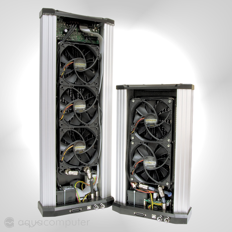

Wie komme ich denn am besten an die Lüfter ran um sie sauber zu machen?
Mohrchen
jeudi 6 mai 2010, 20:39
Die Lüfter würde ich versuchen, einfach mit Druckluft zu reinigen. Das Aquadukt zu zerlegen ist recht schwierig habe ich in einem anderen Beitrag von palme|kex` gelesen. Den Rechner würde ich mit 10/8er Schlauch machen. Das bringt dir nicht gleich "den" Durchfluß, aber die Schläuche lassen sich leichter verlegen und du kannst etwas engere Radien legen falls nötig. Rein vom optischen machen die auch mehr her, finde ich, ist aber Geschmackssache.

jeudi 6 mai 2010, 20:52
Besten Dank für den Hinweis. Ich habe hier irgendwo ein Bild von der Rückseite des Aquaducts gesehen und ich dachte das es nicht so schwer sein kann irgendwie die Rückseit zu öffen um an die Lüfter und den Radi zu kommen.

jeudi 6 mai 2010, 21:32
http://www.youtube.com/watch?v=T-O5p2S_AAo
aquaduct 360 XT copper - aquaduct 360 XT Kupfer - ModMyMachine Edition
Nur damit du weist was auf dich zukommen würde, wenn du es versuchen willst es zu zerlegen.
Über 200 Teile Puzzle glaube ich :D
