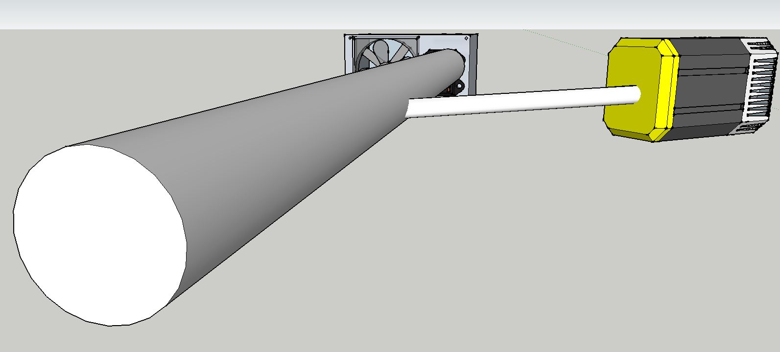

Ich glaube ihr versteht nicht was ich meine ich will die Eheim nicht in das Netzteil löten sondern nur an das Kabel.
So in Etwa
jeudi 13 mai 2010, 18:12
Ok, mach doch :D
Es gibt auch Kaltgeräte Kabel als Y-Version, dürfte für dich optimal sein.
ExoTerra
jeudi 13 mai 2010, 18:16
Also habt ihr mich flalsch verstanden oder war das ironie?
Achja warum ein Kaltgerätstekcer amit ich sozusagen den die Eheim daran Anschließe und dann noch ein Netzteilkabel kaufe so das ich sozusagen zwei netzteilkabel habe?
Ce message a été modifié 1 fois. Dernière modification effectuée par "ExoTerra" (13 mai 2010, 18:19)
jeudi 13 mai 2010, 19:00
So ganz ist mir zwar nicht klar was du mit dem Satz sagen willst, die Idee wollt ich dir schon auf der ersten Seite vermitteln...
Ins gehäuse einfach eine KaltgeräteBuchse basteln (soeine wie sie auch im NT sitzt) und intern daran die Pumpe anbringen und extern mit nem Kaltgerätekabel versorgen. Das geht dann auch mit nem Y-Kabel
ExoTerra
jeudi 13 mai 2010, 20:22
Danke das wollte ich hören!
