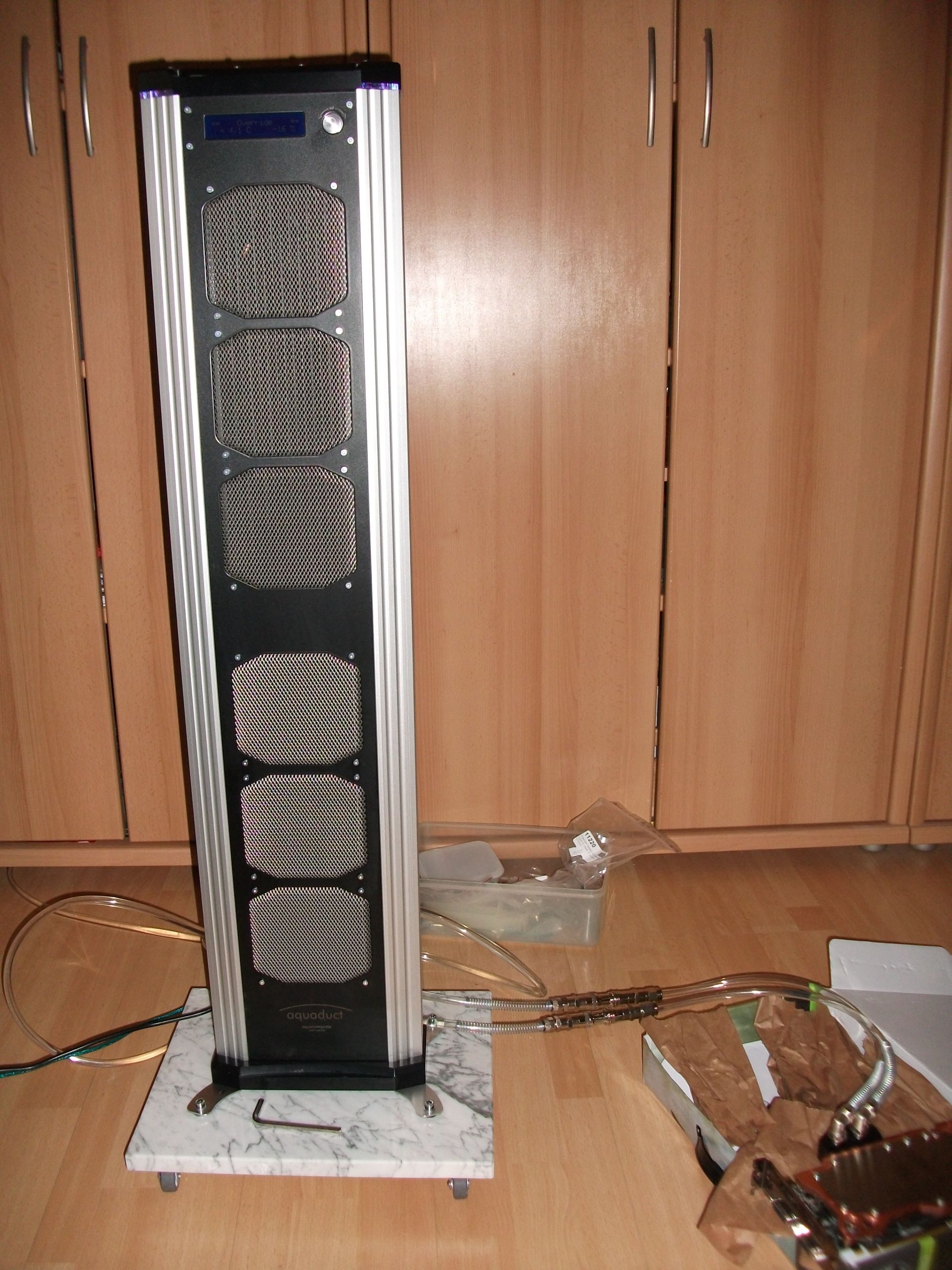

hier mal ein Foto von meinen AC
Greets
Satorius

Ein Riesen Teil das 720. Aber ich glaube ich hätte doch das kaufen sollen statt es erst mit dem 360 zu versuchen, dann merken das die Kühlleistung nicht reicht und dann noch den evo 1080 dazugekauft um sicher genug Kühlleistung zu haben.
Satorius
dimanche 8 août 2010, 14:05
@Black, jo der 720 ist 982 mm hoch..
ja ich wollte auch erst das 320 kaufen, da aber das AC 720 nur 130,00.-€ teurer war
& eben Zukunftsweisend ist, habe ich da doch zu geschlagen
Homie hat auch auf meinen Ratschlag gehört & das große AC sich zugelegt.
greets
satorius
Die unendlichen Weiten der Meere
