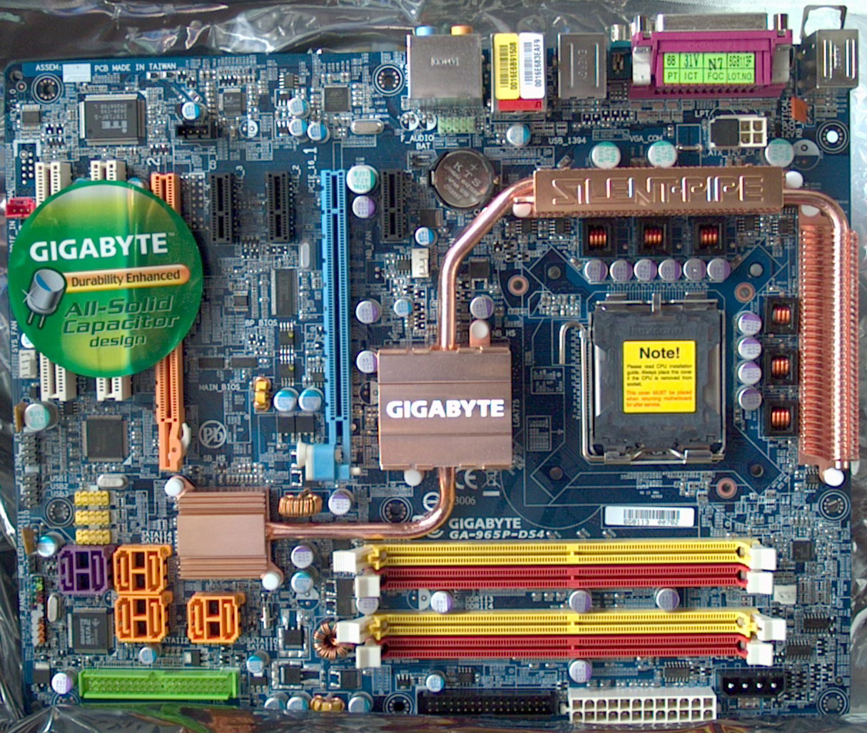

Hi erstmal,
Neuling braucht Hilfe! Ich habe mich lange nach einem passenden Gehäuse umgeschaut und bin beim Cosmos S geblieben. Jetzt habe ich alles verbaut und wie es bei allen von uns ist ^^ so ganz zufrieden ist man nie. Jetzt muss noch sobald meine neue CPU da ist ( QX9650 ) eine Wakü her. Ich habe momentan noch nen ollen Intel Core2 Duo E6600 2,4Ghz @ 3,4 Ghz mit Luftkühlung am laufen. Die Temps sind normal bei 22C° und load bei max 41C° - was ja so ganz ok ist. Aber mit der neuen CPU werden diese Werte n Traumland werden. Zumindest ohne Wakü ist hier ende beim OC. Ich habe vor ,,,/ so übertrieben es klingen mag hier eine Kombi aus Max Luftkühlung + Wakü zu bauen. Verbauen möchte ich einen tripple -Radi oben,, und einen dual hinten. Jetzt die Frage - hat wer das schon mal gemacht bei nem Cosmos S RC1100??? Was muss ich beachten / wozu würdet ihr mir raten gerade im Bezug auf Einbauweise usw des Tripples/ Orginalgitter im Top raussägen und Orginal Radiblende nehmen oder alles anpassen? Habe noch nie eine Wakü verbaut!! Habe schon viel im Forum gelesen und gestöbert aber bin auf keinen Nenner gekommen mangels Fotos !
Freue mich über jede Anregung ,!

zu deinem Mainboard:
Vermess mal die Lochabstaende der Kuehlkoerper, entsprechend kann man dann hier im shop die passenden Kuehler aussuchen.
Da bei dir alle Kuehler zusammenhaengen musst du zwangsweise Northbridge, Southbridge und Spannungswandler kuehlen sofern du auch nur eines der Bauteile via Wasser kuehlen willst. ( spannungswandler ist das oberhalb und rechts der cpu auf dem bild ^^ )
Alternativ kannst du natuerlich auch die Heatpipe zersaegen aber das waers mir persoenlich nicht wert.

du hast da ein s775 board. damit dürften die entsprechenden kühler für cpu & chipset passen (entsprechende blende sollte es im shop geben) was nun die spannugswandler angeht, gab es mal entsprechende wasserkühler. ob es noch restbestände gibt müsstest du beim support anfragen. ggf bei ebay usw gucken.
Hi, danke Dir!
Ja was soll ich sagen ,,ich taumele im Hardwarerausch und befürchte das sich aufgrund des riiesen Angebotes verschiedener Bauteile ,,und meinem notorischen Fehlkaufverhaltens mein Hypothalamus verabschiedet :D .
Heisst ,,ich habe keinen Plan was ich kaufen soll. Die 2 ATI Radeon HD 4850 kann ich getrost vergessen mit Wasser zu kühlen. Hier giebt es keine passenden Kühler mehr. Dann die Kühlung von South u Northbridge + Spannungswandler über Wasser -----ist mir ein Rätzel was ich da jetzt Kaufen muss ,,Modell / Hersteller usw. hier hilft mir auch mein Bordhandbuch nicht weiter ! Ich wüsste nicht mal was ich dem Support schreiben sollte um nicht ganz wie ein Noob dazustehen ,,,( was unter uns ein jeder ist, der sich mit dieser Materie nie auseinandergesetzt hat ) . Liebes Supportteam,,,,,ich brauche ein Genöppsel mit linker rechtsverdrehung für das GA 965P DS4 , ebenso müsste ich die Southbridge kühlen mit dem großen Northbridgebruder. 8o 8o 8o

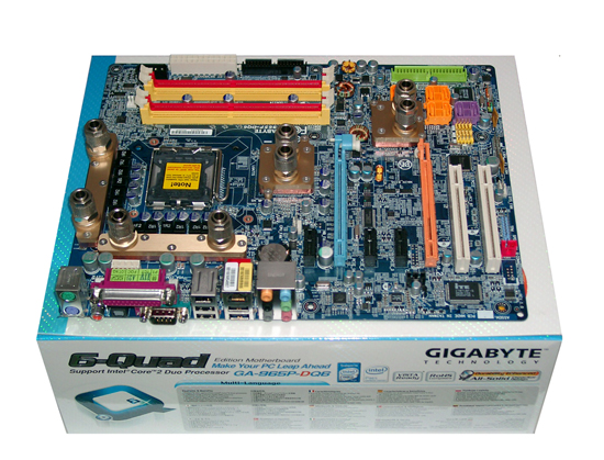

du kannst dir schablonen ausdrucken und diese dann auf deinem mobo testen.
ich denke, die fürs gigabyte DQ6 sollten bei dir auch passen. einfach mal hier im shop unter spannungswandler schauen. bei den schablonen sind auch gleich die muster für den schipsatz dabei. kannst dir da also direkt die passenden artikel raussuchen.

Dann stell ich mir die Frage warum manche nur die CPU kühlen und nichts drumherrum ,,,was ist mit den Bridges um die CPU ? Das ist auch noch das Bord was ich kaufen will, und hoffe das es bei AC die passenden Mosfetkühler giebt !
Wenn das ein komplettes Teil ist giebt es das hier bei AC für das Bord? Oder bzw unter welchem Fachbegriff ist dies zu finden hier in AC? Dann zum nächsten ,,hier ist wohl die Northbridge mit den Mosfetkühlern verbunden ,,,,ist das zusammengebastelt weil hier noch das Orginal blaue Firmecase drauf ist - und fliest das Wasser dann durch die ganzen Teile auf einmal ,,ich blicks nicht

im ersten bild hast du eine aneinanderreihung von mehreren (laing-)pumpen. damit lässt sich theoretisch ein hoher druck oder eine hohe geschwindigkeit erzeugen. sinn macht diese aber in den seltensten fällen. in der regel fährt man mit einer pumpe genau so gut.
sofern die kühler mit einer wakü versehen werden sollen, müsstest du im shop nachschauen, ob für dein board ein kühler mit den passenen bohrlöchern verfügbar ist. einfach die schablonen im supportbereich ausdrucken und checken.
du müsstest unter chipsatz bzw spannungswandler die entsprechenden produkte finden können.

Dann stell ich mir die Frage warum manche nur die CPU kühlen und nichts drumherrum ,,,was ist mit den Bridges um die CPU ? Das ist auch noch das Bord was ich kaufen will, und hoffe das es bei AC die passenden Mosfetkühler giebt ! [attach]1712[/attach]
Weil mand as je nach Mainboard/CPU und OC Situation nicht benötigt und die Passivkühlung mit etwas Luftzug im Gehäuse völlig ausreicht. Wenn manocn will und ne leistungsstarke CPU verbaut kann aber Mosfetkühlung schon Sinnvoll sein.
Wenn das ein komplettes Teil ist giebt es das hier bei AC für das Bord? Oder bzw unter welchem Fachbegriff ist dies zu finden hier in AC? Dann zum nächsten ,,hier ist wohl die Northbridge mit den Mosfetkühlern verbunden ,,,,ist das zusammengebastelt weil hier noch das Orginal blaue Firmecase drauf ist - und fliest das Wasser dann durch die ganzen Teile auf einmal ,,ich blicks nicht [attach]1713[/attach]
Dort wird der original Kühler auf dem Board gelassen und nur ein Teil davon durch einen Wasserkühler ersetzt. Das ganze nennt sich in den meisten Fällen FusionBlock. Von AC gibts sowas nicht, man kann aber auch einfach einen Twinplex mit passender Halterung anstelle eines Fusionsblock auf die Heatpipekonstruktion schrauben, sieht halt nicht so gut aus. Und nein, das Wasser fliest dort nicht über die Spawas, sondern nur über dem Chipsatz, den Rest macht die original Heatpipekonstruktion.
