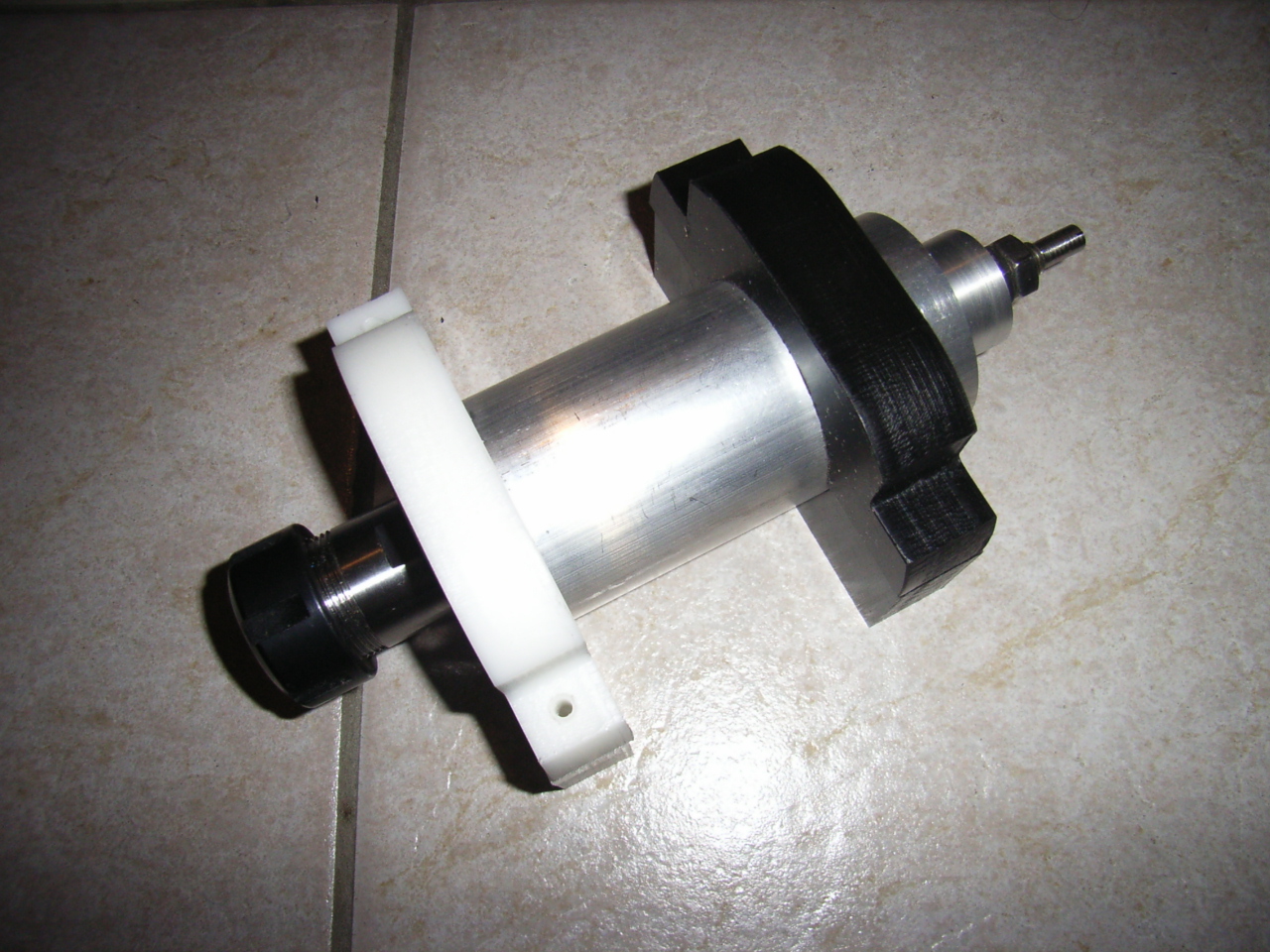

@All: Die neue Spindel ist fast fertig :)
Ein Arbeitskollege meines Dads hat mir das Gehäuse der Spindel gedreht - absolut perfekt! (Außenseite wurde nicht bearbeitet!)
(Das kleine Aluteil am Ende der Spindel habe ich selbst gemacht. Ist das erste Teil welches ich jemals an einer Drehe hergestellt habe! Passt perfekt auf die 20er Welle *freu*)
Die Klemmhalterung für die Spindel selbst habe ich auch schon gefräst.
Ich habe sie vorerst aus POM hergestellt weil der Proxxon in Alu einfach zu viele Rattermaren hinterlässt. Ist nunmal nicht dafür gemacht...
Morgen wird die neue Grundplatte für die Z-Achse und die Motorhalterung gefertigt.
Dann noch ein Teil für die Kupplung und schon kann der erste Probelauf starten :) :)
Als Motor wird ein Brushless Außenläufer eingesetzt, den ein Bekannter neu gewickelt hat.
Ist ein 63-74 vom Hobbyking. Mal schauen, was der so an Leistung abkann und welche Drehzahlen mit der neuen Wicklung erreicht werden. 8)
Mir sind die Riemenräder momentan einfach zu teuer um den Motor zu übersetzen.
Aber nun genug der Worte! Hier die Bilder:

Schöner Spindelantrieb! Mal sehen, wie die Wärmeentwicklung so wird, die Kunststoffhalterung wird weniger Wärme an die Konstruktion abführen wie eine Alu-Halterung...
Ist die Spindel nebst der Spannzangen über die Bucht aus Hong Kong oder hast Du da andere Bezugsmöglichkeiten?
Freakmaster
samedi 19 février 2011, 19:20
Mit der Wärmeentwicklung habe ich momentan beim Motor so meine Bedenken.
Aber ich hoffe, dass er wenigstens so lange überlebt, um die Motorhalterung nochmal in Alu zu fräsen.
Dann werde ich mir noch ein oder zwei Kühlkörper fräsen die mit auf die Halterung geschraubt werden.
Aktuell sitze ich leider vor einer verkokelten Wicklung des Motors :(
Da war scheinbar der Schutzlack beschädigt und es gab einen kurzen :thumbdown:
Die Spindel und die Spannzangen sind von www.ctctools.biz
Was ich so gelesen hab sind bisher alle mit dem Shop zufrieden. Ich kann mich bisher auch nicht beklagen. Rundlauf ist zwar noch nicht gemessen aber der wird schon passen *gg*

Immer wieder aufs neue erschreckend wie man mit jeder Schulung die man macht aufs neue lernt wei wenig man doch weiss... Auf jeden Fall hab ich jetzt erstmal etwas Zeit bis die 4 Tieflader das "Spielzeug" quer durch Europa transportiert haben. :D
Wenn du ein Bild deiner Fräse posten kannst auf dem die gesamte Konstruktion gut sichtbar ist (Fundament ist eher unwichtig, aber alle 3 Achsen sollten gut sichtbar sein damit ich sehe was sich wie bewegt) kann ich dir das Messprotokoll so zusammenstellen das du sicher draus schlau wirst und wo nötig kurze Anleitungen schreiben damit das ganze nicht zum Frust wird ;)
Zum Problem mit der Hitze an der Spindel...
Da du sehr kleine Fräser verwendest hast du permanent sehr hohe Drehzahlen, je nach Lagerung ist deine Spindel gar nicht wirklich dafür ausgelegt. Die Wärme kriegst du weg wenn du z.B. einen kleinen Ventilator auf die Antriebswelle montierst, so dass (ähnlich wie bei grösseren Elektromotoren) durch die Drehbewegung direkt ein Luftstrom durch den Motor und die Lager zieht. (entsprechende Öffnungen im Gehäuse vorausgesetzt)
Also einfach oben und unten am Spindelgehäuse Öffnungen reindremeln, einen kleinen Rotor (den kannst du aus einer Blech-Rondelle herstellen, einfach einschneiden und umbiegen) auf der Achse montieren und die Temperatur sollte spürbar sinken.
