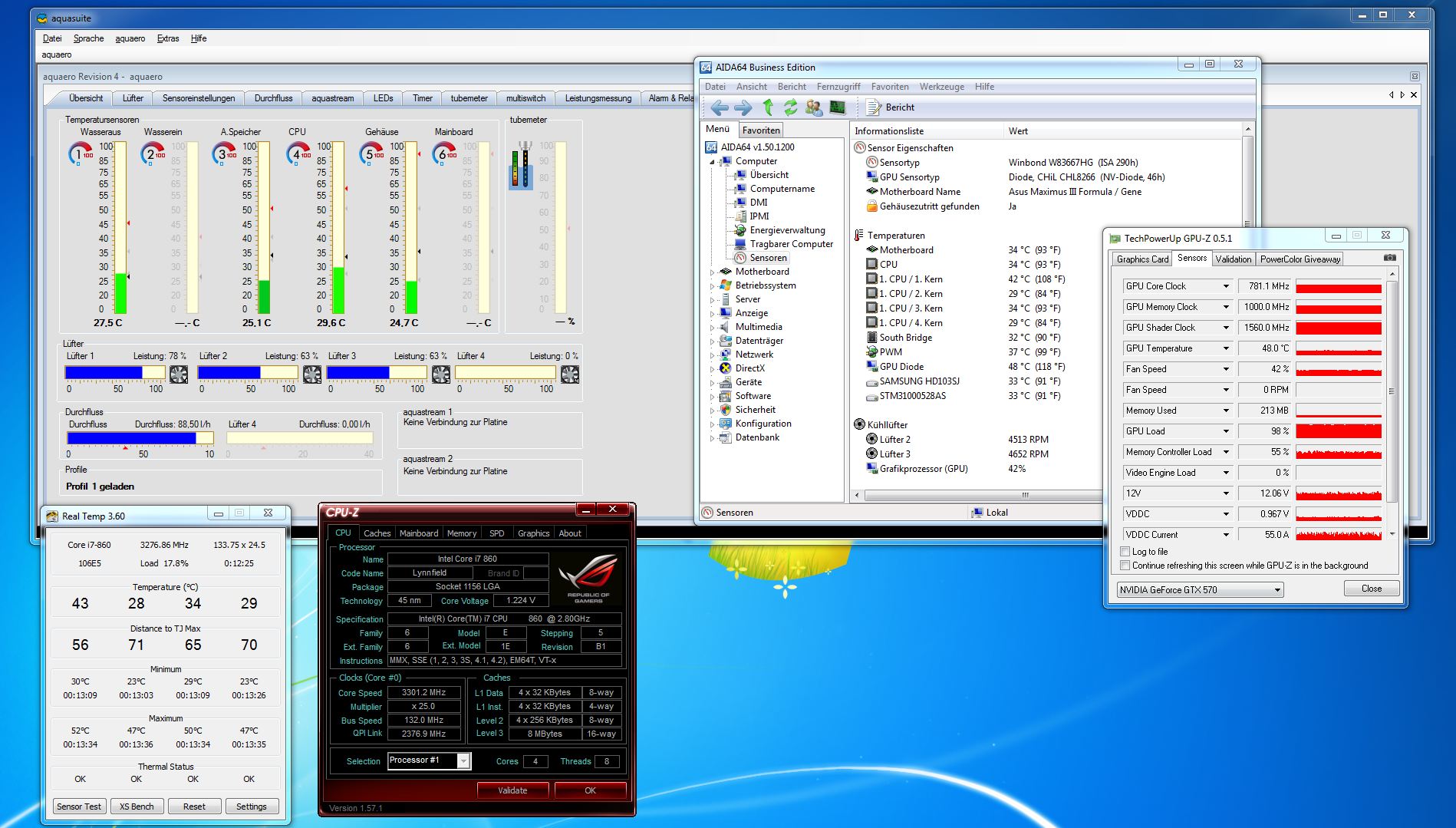

So, hab mal wieder interessante Daten, für eine Zotac GTX 570 AMP
vendredi 18 mars 2011, 17:41
Weil ich diese Temperatur nicht kannte, war ich geschockt, als ich die Daten sah. Im Idle unter Luft hatte die Karte 65°C und mit 3DMark11 kam ich locker auf 85°C und steigend, Zotac meinte das wäre normal, die würde sich unter Last bei 95°C einpendeln und dann so bleiben. Das war mir bedeutend zu hoch, habe mir den 580er Graka-Kühler von Aquacomputer (AquagraFx) bestellt, der ist heute angekommen und gleich eingebaut. Jo und hier sind die Daten allerdings nur im Idle unter Last muss ich später machen. Ein Bild unter Luft, das andere mit WAKÜ. Wenn die Daten stimmen, ist das ein Unterschied von 30°C. Vor allem sind das Werte die ich kenne und mich nicht immer zum Grübeln bringen.

30 Grad is ja schon nen ganzes stück kühler, da siet man mal was son Kühler alles ausrichtet

...ja, wenn man lang genung mit Wasser kühlt, verliert man den Bezug zu "normalen" Temperaturen ^^
Jedesmal wenn ich Temps eines LuKü Rechners im Idle sehe, bekomm ich ein komisches Gefühl im Bauch da meine Temps nicht mal im Hochsommer unter Vollalst in diese Bereiche dringen...

Ist es richitg das alle 4 Kerne unterschiedliche Temperaturen haben?
Ist das nicht so wie im Restaurant? Raucherbereich und Nichtraucherbereich? Es gibt keine vernünftige Trennung?

keine Ahnung warum die Kerntemperatur so unterschiedlich ist, vielleicht unterschiedliche Belastung oder die Sensoren sind nicht genau, ist das wichtig? So, nu habe ich auch Daten, die die Zotac unter Last zeigen, ausgelastet mit 98% .

Würde den Kühler noch mal neu montieren, der scheint leicht schräg zu sitzen.
Die Temperaturen sollten alle fast im selben Bereich liegen (+-2-5°C)
Federn gleichmäßig über Kreuz anziehen..

eigentlich gehe ich grundsätzlich so vor, ziehe bei solch einer Befestigung immer über Kreuz an, so habe ich das mal gelernt. Aber Fehler sind da, um gemacht zu werden, ich werde das überprüfen. Hab mal ein wenig gegooglet, es scheint nicht so ungewöhnlich zu sein, das die Core Temps so unterschiedlich sind, wenn ich das richtig verstanden habe, liegt es an der prozentualen Belastung der einzelnen Kerne.Scheinbar spielt auch das Testprogramm eine Rolle, mit Core Temps habe ich fast identische Werte, Real Temp ist ähnlich. Egal wie auch immer, ich werde das überprüfen.
