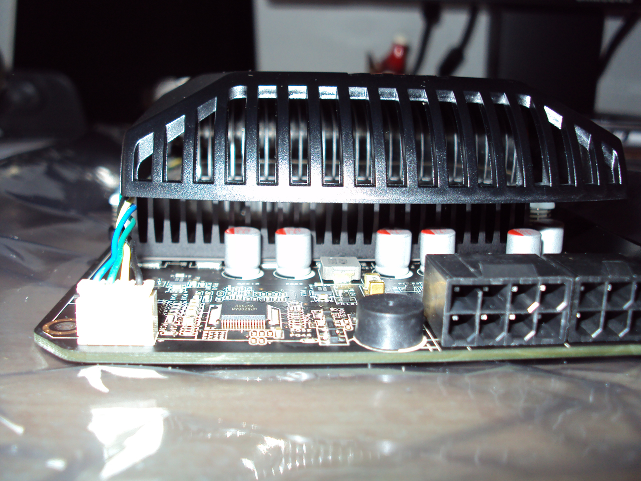

Heut morgen ist die Karte schon gekommen :)
Nach dem auspacken hab ich erstmal den Asus Kühler begutachtet und habe gesehen, dass auf den Spannungswandlern nen einigermaßen großer Kühlkörper drauf ist.
Ich habe mal ein Foto gemacht... der Kühlkörper ist genauso hoch wie man ihn auf dem Bild sieht, also da wo die Plastikverkleidung oben anfängt, hört auch der Kühlkörper auf.
Denkt ihr das reicht bei leichtem Luftzug, wenn die GPU mit Wasser gekühlt wird ?
Nach einem Durchlauf 3DMark 11 waren die Kühler sehr warm, aber man konnte sie noch anfassen ohne das es weh tat.
Sensoren hat die Karte bei den Spawas leider keine.
samedi 26 mars 2011, 13:01
Da hilft nur ausprobieren. Dass die Temperaturen der Spannungswandler nicht ausgelesen werden liegt daran das es kein Referenz Design ist.

OK habe jetzt einige Male 3DMark 11 laufen lassen und kann den Kühlkörper immernoch locker anfassen, das sollte soweit passen.
