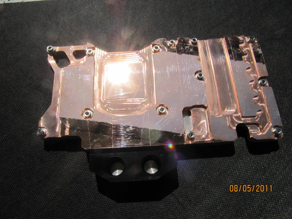

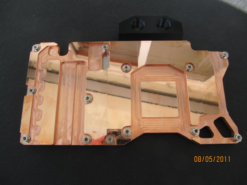

Bilder
Zum Vergleich das Bild aus dem Shop:
Link: http://shop.aquacomputer.de/product_info…roducts_id=2609
Rohling a envoyé les images :
Ce message a été modifié 1 fois. Dernière modification effectuée par "Rohling" (16 mai 2011, 21:37)
Guapa5000
lundi 16 mai 2011, 21:46
Nur rein interessehalber: Um welche GTX580 handelte es sich bei Dir?
Die Bilder, die Du hier zeigtst - sind die VOR oder NACH Bearbeitung mit dem Dremel?
Rohling
lundi 16 mai 2011, 21:47
Diese Bilder habe ich eben erst gemacht (also danach)
Vor der kleinen Bearbeitung stand auf dieser Stelle das volle Material.
Dies kann man an der nicht ebenen Fläche erkennen.
Auf dem original Foto bilden diese beiden Flächen ( Grundfläche der Tasche und den Kühlkürpers)
eine Ebene. Nach meiner Bearbeitung ist da noch rund 1 mm Material)
Des weiteren kann man an der Geometrie erkennen dass da nie ein CNC Fräser gewesen ist.
Dies kann ich zwar nicht verstehen da ein CNC Programm imme alle Sätze abarbeitet.
Ce message a été modifié 1 fois. Dernière modification effectuée par "Rohling" (16 mai 2011, 21:54)

mardi 17 mai 2011, 09:24
Nun noch ein paar Fotos mit fehlender Aussparung
