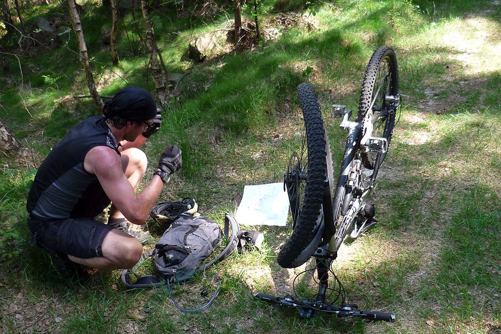

Unser heutiger Trip im Zittauer Gebirge hatte nach 10km und 500hm ein jähes Ende. Kollege ist ok, Maschine nich so... :whistling:
Ging ziemlich steil und selektiv bergab. Kurz in ne Senke eingetaucht, stecken geblieben und seitlich abgekippt. Da muss ne kurze Zeit das volle Moment auf ein paar Speichen gelastet haben. Ja, und so gab's Chip zur Brotzeit... :wacko:

Naja, einmal kurz zentriert, dann passt das wieder. :thumbsup: Isser im Manual zurück geradelt?
