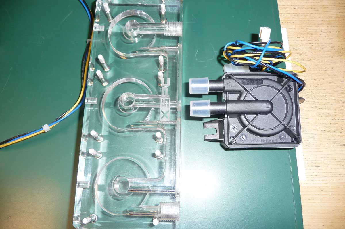

maexi a envoyé les images :

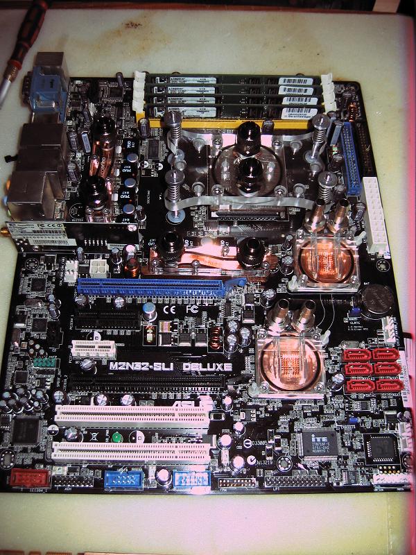

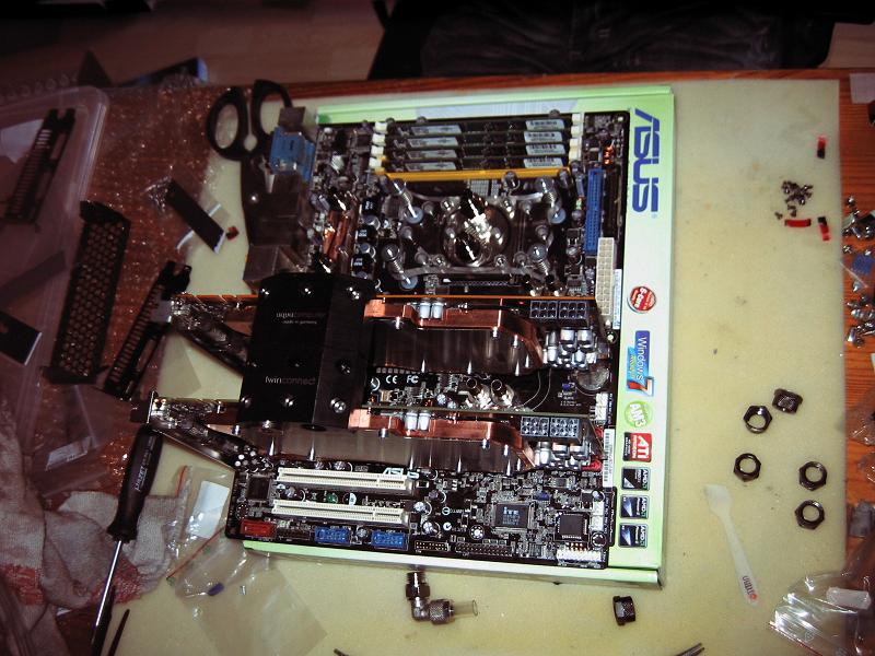

kalibrierwert der pumpe liegt beim 169
messpunkte 4
is das so richtig?
ps. so sah es aus nach der montage.
ganzes system folgt.
