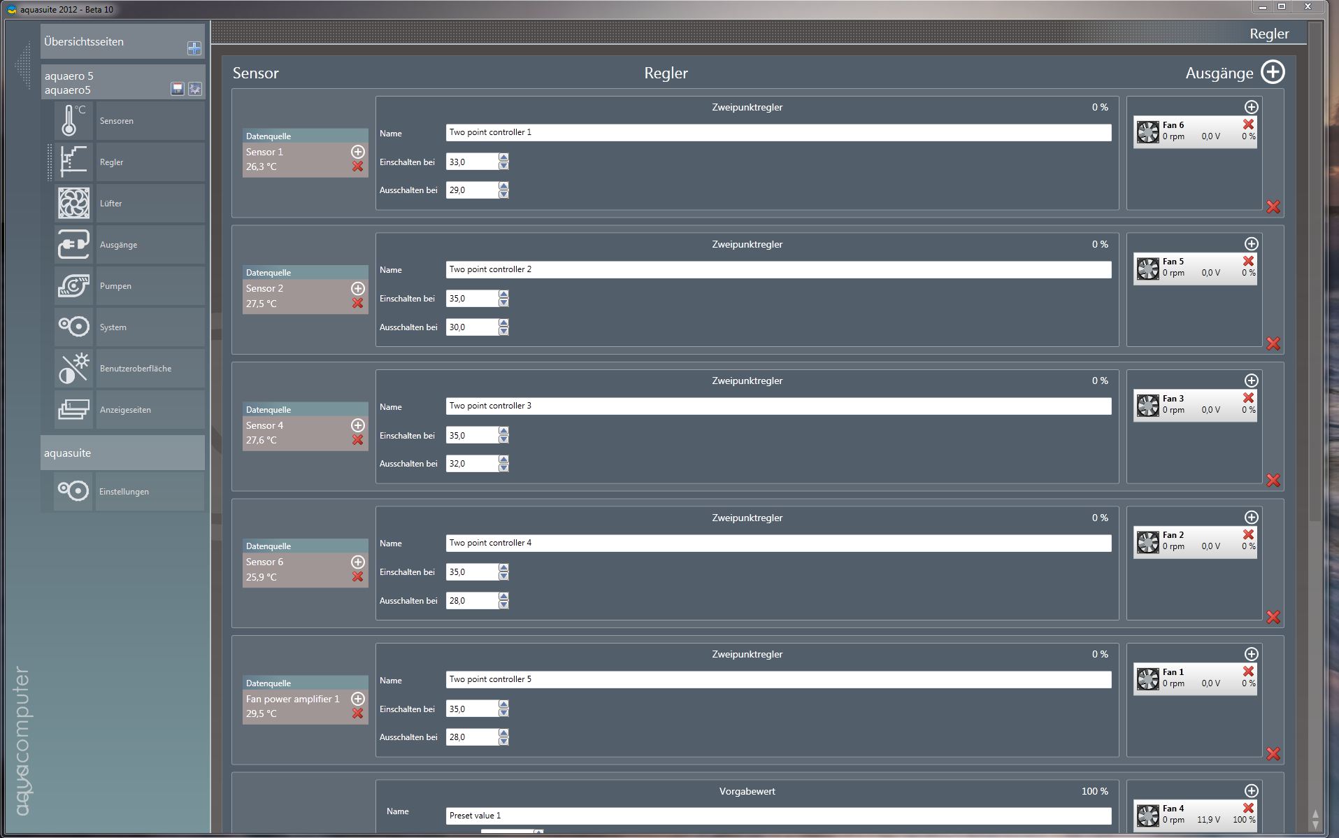

maexi
vendredi 23 décembre 2011, 11:31
am besten Du besorgst Dir erst einmal ein Messlabor.
Meine Idle-Daten von gerade:
maexi a envoyé l’image suivante :
Ce message a été modifié 1 fois. Dernière modification effectuée par "maexi" (23 décembre 2011, 11:39)
