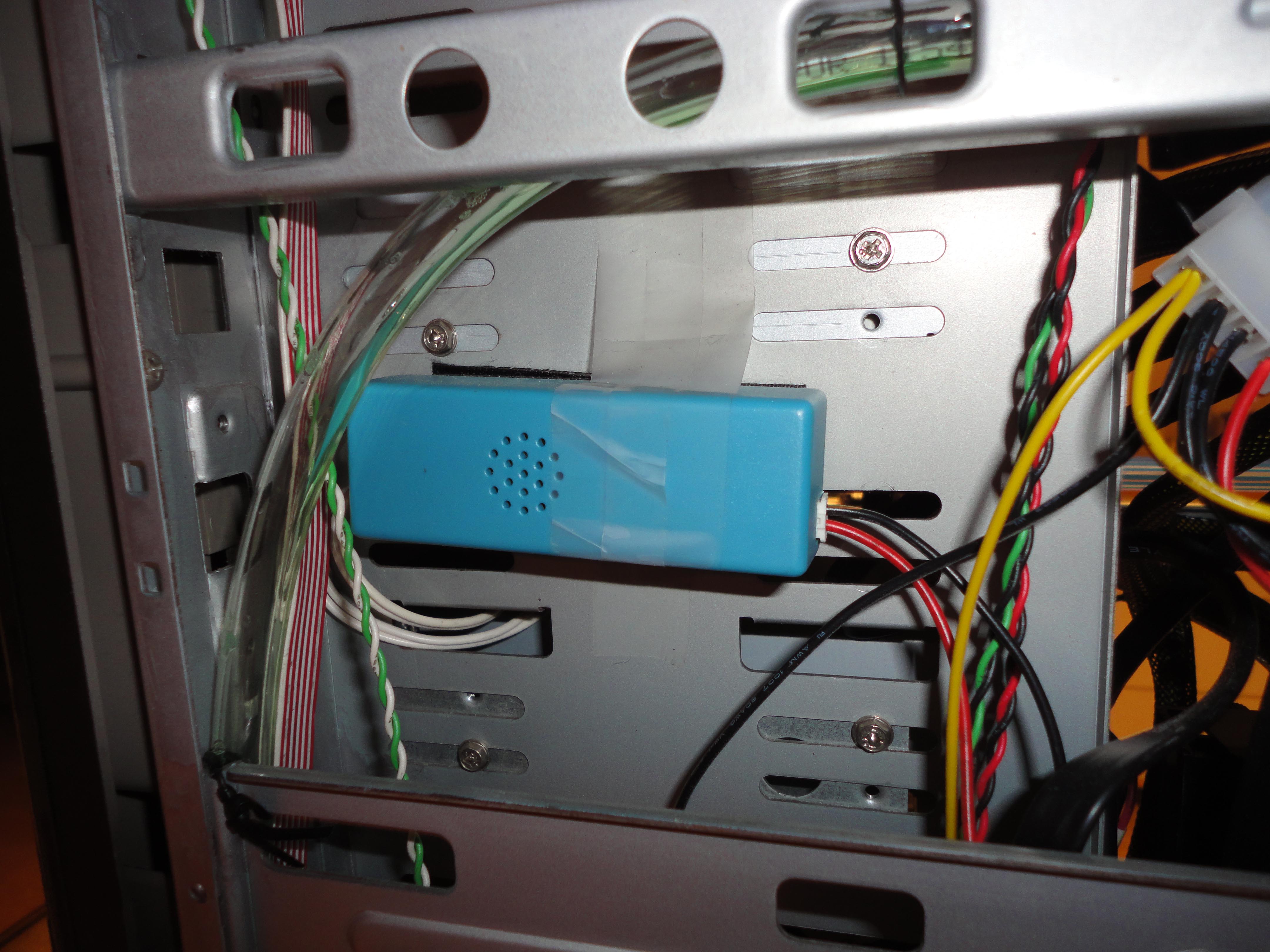

Hier jetzt die Bilder.
Auf Bild DSC00722 und DSC00724 seht ihr den durchsichtigen Schlauch und genau dort rinnt es nur durch.
Bei DSC00723 genau von links vom Kühler bis zum Radiator war damals alles trocken.
Bei DSC00730 die Abgangsleitung, wo eben das Wasser nur rinnt und bei DSC00735 läuft es zum Radiator zurück, wenn ich die Pumpe ausschalte.
Ich hoffe, ich konnte das Problem gut erklären und bitte hierbei um Lösungen. Kann es wirklich am Dreck liegen?
Danke im voraus
MFG
