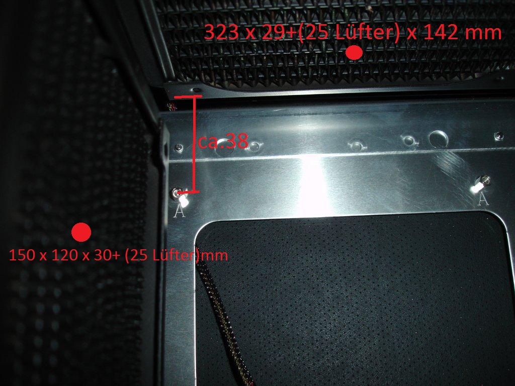

Welchen Abstand haben denn die Bohrungen im Deckel (kurze Seite und lange Seite außen). Vielleicht ist es ja möglich, da die Lüfter zu entfernen und stattdessen einen Radiator daran zu befestigen, der von unten von 2 oder 3 Lüftern angeblasen wird.
@Manni24: Der Staubfilter ist natürlich ein Vorteil Deiner Lösung. Ich nutze aber 2 DVD-Laufwerke und habe noch einen 5,25'-HD-Wechselrahmen. Vor allem auf letzteren kann nicht verzichten. Daher würde ich den Radiator am liebsten unter die oberen 140mm-System-Lüfter bzw. statt den beiden Lüftern einbauen.
mardi 7 février 2012, 09:30
Nein ist es nicht, du musst den Rady unter den Lüftern Montieren (da ist seitlich nur knapp über 140mm Platz). Masse und Bilder mach ich dir wen ich Zuhause bin.
Kann auch 125 sein(passte auf alle Fälle zum 280er Rady), hab es nur an den Köpfen gemessen, hab leider noch kein MB, hab aber von einem gelesen der einen 54mm Rady verbaut hat das das dann ziemlich knapp wird.

Vielen Dank für die Bilder und die Abmessungen. Mir war nicht bewusst, dass es mit dem MB so knapp wird. Auch wenn es vielleicht nicht besonders professionell ist, überlege ich doch, die Deckellüfter auszubauen und den Radi direkt unter den Deckel zu setzen. Da die Bohrungen wahrscheinlich nicht passen, muss ich als Befestigung irgendwas basteln. Je nach Modell - A77F/P80N sind die Lüftungsausgänge im Deckel ja nicht sichtbar, dh man könnte den Radi zur Not ja auch mit Kabelbindern oder entsprechende gebohren Lochblechen am Deckel fixieren. An den Radi würde ich dann von unten passende Lüfter befestigen, die dann durch den Radi und die Deckelöffnungen nach oben/außen blasen.
Grüße
TD117
mardi 7 février 2012, 17:50
Hi EnigmaG,
Die Bohrungen passen, aber wie gesagt direkt am Deckel ist Seitlich nicht genug Platz für einen Radi. Wie man auf den Fotos siecht hab ich 25mm SeiStill Lüfter verbaut, wäre auch mit den Originalen auch gegangen, und den Radi 29mm samt den Lüftern mit M3x30 Senkkopfschrauben Befestigt (nicht die 32er nehmen). Zu den Oberen MB befestigen sind noch ca 38mm, musst selber schauen wie fiel dein MB darüber hinaus stecht.
PS: Außerdem soll Saugend e etwas leiser sein, was bringst es dir die Lüfter unten zu haben wo sie Kabel und Schläuche erfassen könnten?
PPS: für 240 oder 360er passen die Bohrungen natürlich nicht, aber wieso zum Teufel keinen 280er? Der AMS ist mit 63,x aber auf alle Fälle zu dick, würde höchstens einen 54mm nehmen (oder wie ich auf Nummer sicher 29)

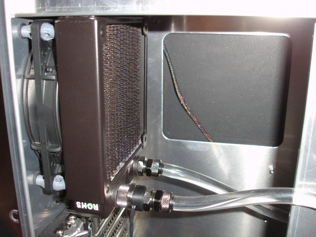

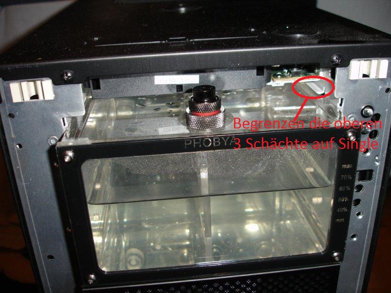

-unter, die Schrauben der Deckellüfter werden entfernt und durch M3x30 ersetzt die gehen durch die Lüfter und werden in den Gewinden im Radi festgeschraubt. Übrigens meine Lüfter sind nicht niedriger, mir haben bloß die LEDs nicht gefallen.
-Sogar exakt diesen.
1. genau.
2. In den oberen beiden 5 1/4' Schächten, aber man kann ohne zu sägen nur Singles in den oberen 3 Schächten verbauen, weil dort Führungen sind.
PS: wen du AMS verbauen willst kannst in ja auch oben aufs Gehäuse setzen und mit den schrauben von unten durch die Lüfter verschrauben, musst dann die Schläuche entweder hinten durch die Durchführen legen oder doch Bohren.

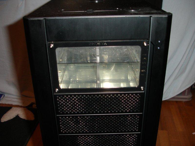

  • Als AB habe ich eine 5,25-Aquabox in den obersten 5,25 Schacht des Gehäuses gesteckt. Hierzu muss man den Schnellverschluss des 5,25-Schachtes herausnehmen. Der AB ist damit leicht oberhalb des Radis.
