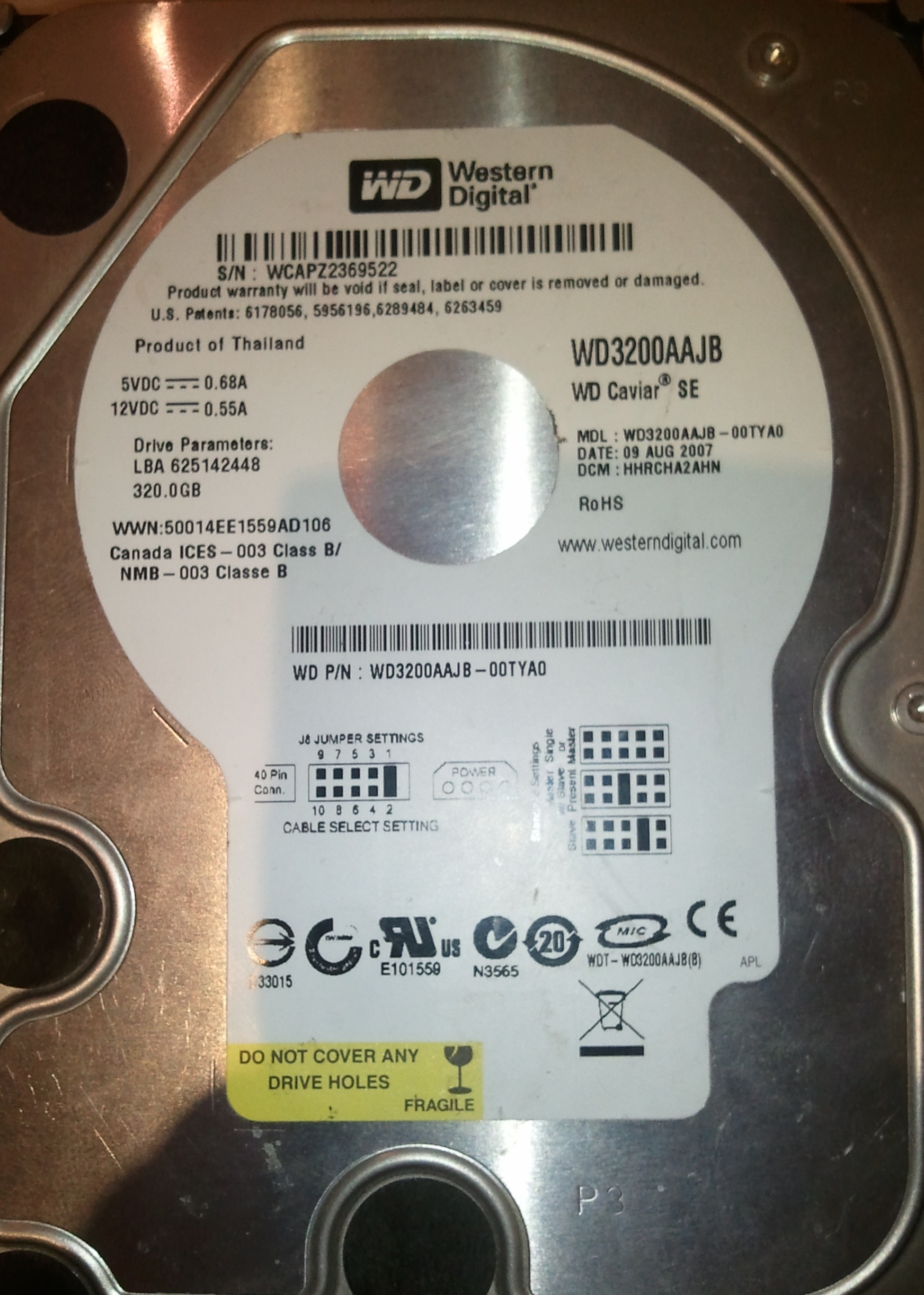

Hallo Leute,
Meine Festplatte ist vor einiger Zeit über den Jordan hinausgeflogen!
Das was passiert ist:
Die Festplatte hatte anscheinend eine Überspannung abbekommen und dadurch hats auf der Platine einen Bauteil gschossen/in der mitte gesprengt.
Ich hab in diversen Foren gelesen dass man die Platine tauschen kann man braucht "nur" eine Baugleiche(Datum,Model-Nr.,...)
Meine Festplatte:
Ich muss die Platte unbedingt retten, weil sehr sehr wichtige Daten darauf sind!
Meine Frage wäre jz ob jemand so eine zu Hause hat oder jemanden kennt der eine hat die mit meiner übereinstimmen.
Ich wäre euch extremst dankbar wenn ihr mir helfen könntet!
Ich hab zwar in der Bucht schon geschaut, hab auch eine gefunden die passen würde nur die kostet ~189USD.
Mfg
Dani D!

Öhm nein das klappt nicht. Das Maximum wäre sie zu einem Dattenrettungsunternehmen zu schicken. Selbst mit gleicher Platine und gleicher Firmware wird sie nicht anlaufen.....

Du brauchst die Plantinenrevision. - Schau mal ob da was drauf steht von wann die Platine ist. - Soweit ich weiß, geht das. Aber die müssen absolut gleich sein, keine unterschiedliche Serie, gleiches Herstellungsdatum usw.

ich habe es mit einer Samsung probiert, alles identisch, aber es ging nicht. Da soll irgendetwas auf der Platine gespeichert werden, was die Platte zur Funktion braucht und anspricht.

also ich habe schonmal eine 160gb IDE 5400upm samsung mit einem platinentausch retten können (elektronik auch durch überspannung gekillt). habe die elektronik nichtmal zurückgebaut und die "neue" platte weiterverwendet, da sie absolut problemlos lief und die datenkonsistenz in keinster weise beeinträchtigt war.
hab beide platten aber auch zusammen gekauft, so dass sie wahrscheinlich identische revisionen hatten.
Öhm,
DOCH klappt!
Habe ich schon des öfteren probiert und funktioniert.
Datenrettungsfirmen machen und versuchen das als erstes, erst danach wird grösseres Geschütz aufgefahren.....

So wie das aussieht ist das nur eine einfache Diode abgeraucht, so etwas habe ich schon öfter gesehen wenn externe USB Platten mit einem falschen Netzteil betrieben wurden.
Einfach die Diode runterlöten und gegen eine neue im gleichen Gehäuse tauschen. Bauform sollte SMB sein. Ich würde diese Diode mal drauf machen: 10BQ030TRPBF
Die chance das die Platte läuft sollte gar nicht mal so schlecht sein.
Wenn aber die Daten wirklich wichtig sind, dann schicke die Platte dahin wo so etwas Tagesgeschäft ist, die werden warscheinlich etwas retten können.

@sebastian Dein Vorschlag hört sich gut an! Ist das so eine Universaldiode? Auf der kaputten Diode steht BUF GP715 und sie ist von ST. Kann aber mit der Bezeichnung nichts anfangen.

das ist eine Surge oder Clamp Diode. Also ein Überspannungsschutz.
ich würde die Diode damit ersetzten:
http://www.reichelt.de/?;ACTION=3;LA=2;G…0;ARTICLE=42024
ist von der funktion weitgehend idetisch. Das ist die richtige Diode wenn die direkt am 12V netz der Spannungsversorgung hängt.

würde es nicht langen das erstmal Testweise mit nem Leiter zu Brücken um zu überprüfen ob die HDD überhaupt noch funktioniert? (und evntl. die Daten zu retten)
In den Alltagsbetrieb würde ich die HDD selbst repariert nicht mehr entlassen...
http://de.wikipedia.org/wiki/Schutzdiode#Spezielle_Dioden_zur_.C3.9Cberspannungsbegrenzung
.. auf jeden fall wäre das dann der weg um die Festplatte/Platine komplett zu zerstören.

Überspannungsschutz klang für mich mehr nach "Vorsichtsmaßnahme falls zu viel Spannung anliegt" was ja idR nicht der Fall ist...
Ist ja auch so - aber die Diode leitet, wenn die Spannung zu hoch ist - aber nur dann. Wenn man stattdessen eine Drahtbrücke anlötet, dann ist das ein direkter Kurzschluss und es geht gar nix mehr.
