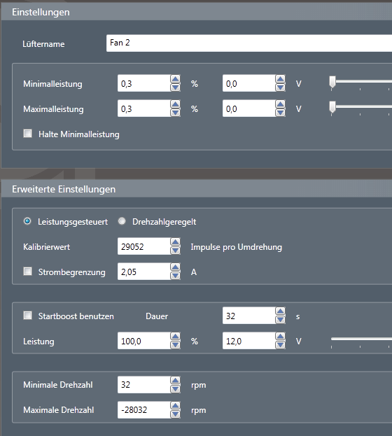

ich hab seit kurzem das Problem, dass die Aquasuite 2012 zufallsmäßig irgendwelche Offsetwerte für Temperatursensoren, Drehzahlkennwerte oder sonst irgendwas einträgt... Die Werte scheinen Wild zusammengewürfelt.

Bei jeder neuinstallation werden auch irgendwelche merkwürdigen Regler erzeugt... Die RB LED hätte Laut Regler 238% und so scherze...
Bilder sagen mehr als Worte:
hab mal 3 screens angehängt..
Ist ja denkbar, dass so keine Regelung funktionert.....

Die 8.25A Strombegrenzung finden ich super. Geht das serienmäßig? :D
