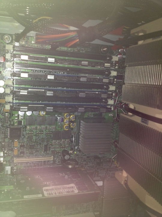

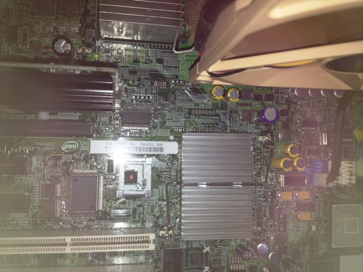

jeudi 31 mai 2012, 15:52
Ich hab zwar grad keine Möglichkeit, den Kühler mal ab zu basteln, da ich auf Arbeit bin, aber hier schon mal zwei Pics, bei denen man die Größenunterschieder zwischen NB und SB erkennen kann.
Neko a envoyé les images :
jeudi 31 mai 2012, 16:03
Ich denke der SB Kühler ist nur breiter da er nicht so tief sein kann
und nicht im Luftstrom liegt... denke da kannst du ebenfalls einen
TwinPlex drauf setzen, allerdings werden die SBs idR. eh nicht so arg
heiß. Ich lass meine SBs eigentlich immer passiv gekühlt.
