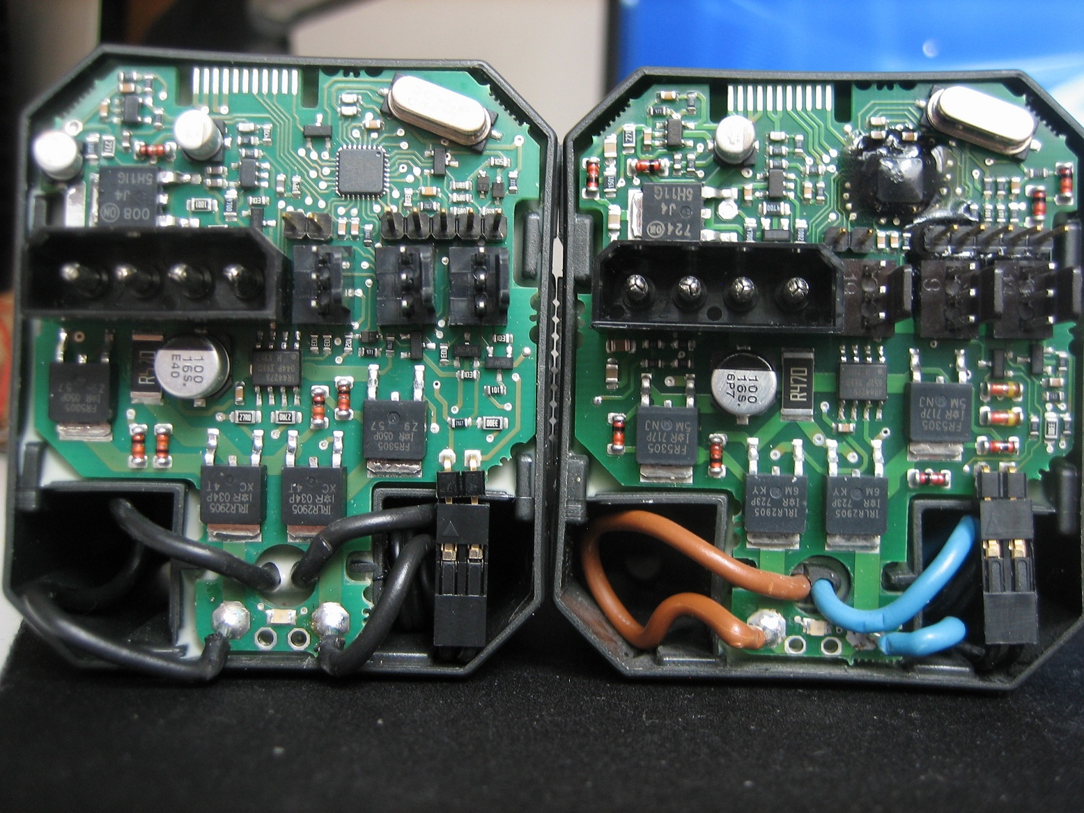

ich bin beim Stöbern recht günstig an eine und AS XT Ultra mit einem Haarriss am Auslass gekommen.
Dachte ist ne super Sache und ich tausche einfach das vermutlich defekte Board meiner Standard gegen das der undichten Ultra.
Zuerst habe ich aber einen Funktionstest der neu erworbenen Ultra gemacht und diese hierzu kurz trocken angeschlossen.
Rasselt schön und zieht laut Aquasuite zwischen 9 und 11W, -> ist das ok?
Beim Öffnen der gelben Abdeckung habe ich dann allerdings feststellen müssen, dass der große R470 Widerstand scheinbar schon mal etwas zu viel gesehen hat.(siehe Anhang)
Wie gesagt die Pumpe läuft allerdings, wobei ich sie wie gesagt bisher nur >1min trocken getestet habe.
Muss ich mir wegen des Widerstandes Sorgen machen? Welche Fehler und Folgeschäden können dadurch entstehen?

maexi
samedi 22 décembre 2012, 15:51
also davon habe ich zu wenig Ahnung um ein Urteil abzugeben, was ich aber sagen kann ist, einschicken. AC soll ein Blick drauf werfen, dann biste auf der sicheren Seite. Ist schon ein Risiko, von einer gebrauchten, defekten Pumpe, die Platine umzubauen. Pumpe ohne Wasser laufen lassen ist auch nicht das Wahre, bei den Umdrehungen läuft sie schnell trocken und nimmt Schaden. Also beide Pumpen einschicken und schecken lassen, das wäre das vernünftigste.
dalkin
samedi 22 décembre 2012, 19:08
So,
ich hab jetzt mal beide Pumpen ausgiebig "getestet" und ein paar Neuigkeiten.
1. Meine alte Pumpe lief kurzzeitig wieder, allerdings nur mit offener Platinenabdeckung. Das lässt mich darauf schließen, dass irgendwo auf der Platine einer Leiterbahn unterbrochen sein muss.
2. Die "neue" Pumpe scheint trotz des angeschmorten Widerstandes zu funktionieren. Hab sie einfach Kopfüber in ein Topf Wasser gestellt um das Rattern zu eliminieren.
Allerdings leuchtet die rote LED dauerhaft was ja doch auf einen Fehler hindeutet.
Wenn jemand noch eine Idee hat, bitte melden.
