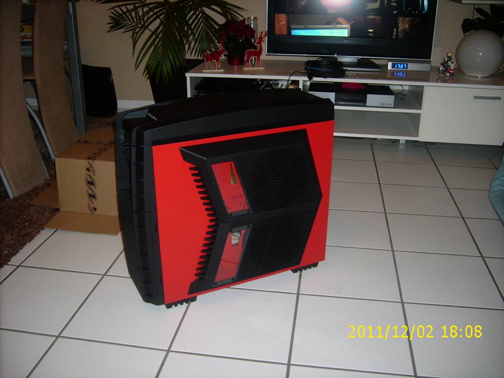

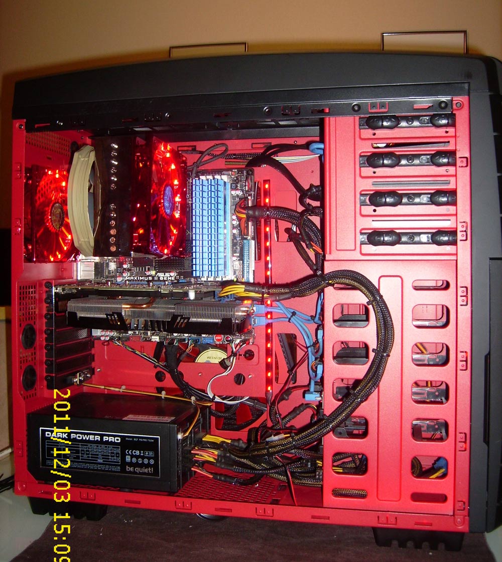

Jetzt will ich erstmal gern Bilder vom aktuellen System sehen, sonst läuft es mit den 2 690 ins Trolling......
Hossa, ne so irre bin ich auch nicht, meinte 2 mal 680 und NICHT 690 (Geldverbrennungsteile....) da war mein
Finger schneller als mein Budget gross ist... Mea Culpa
Du Fotos könnte ich ja auch woanders her holen, aber anbei mal ein Bild mit meinem aktuellem System
wo ich dann den Media-HTPC draus bauen will (anderes Case dann halt)
Das ist ein SuperFlower FS-2000 Case welches 6 mal 200mm Lüfter hat, 2 linke Tür, 2 rechte Tür und 2 oben
wo ein 360 radi reinpassen würde. VGA ist GTX 580 AMP von Zotac drin und wegen dem Update auf 3 Monitore
wird ein nettes SLI reinkommen. Das Case bleibt somit über, also wenn wer Interesse haben sollte (voll mit 4 Vegas-
Lüftern von Enermax 120mm) !!!!
