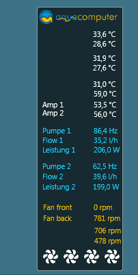

Ich habe sporadisch Probleme mit den neuen Durchflusssensoren, die fallen manchmal bei mir aus, oder es ist die Pumpe, das konnte ich noch nicht identifizieren.
Aber dass mein System aufgrund von zu niedrigem Durchfluss einfach abschaltet (Relais Notabschaltung über das Aquaero 5) habe ich noch nicht so lange und ist bisher 2 mal passiert im Abstand von ca. 3 Wochen. Der aktuelle Durchsluss liegt bei 39l/h mit 86,2Hz. Ich habe jetzt mal Log Diagramme für Frequenz und Durchfluss eingerichtet, mal gucken was die beim nächsten mal zeigen.
Einen Wackelkontakt kann ich nahezu ausschließen, das Gehäuse steht fest, ruhig und sicher, auch ein rütteln am Gehäuse verursacht keinen Wackelkontakt.
So jetzt ist es gerade wieder passiert, die Frequenz ist im laufenden Betrieb zusammengebrochen :S , und da ich die Alarmaktion deaktiviert hatte konnte ich einen Screenshot machen. Es liegt also definitiv an der Pumpe, diese läuft mit der automatisch ermittelten Maximalfrequenz. Sowas darf doch nicht passieren!? Pumpe defekt? Der Fehler trat letztes Jahr noch nicht auf; die Lüfterelektronik liegt aktuell bei 53°C.

Das kann schon mal passieren. Die Pumpe reagiert wenn diese mit Maximalfrequenz läuft recht sensibel. Sprich das reichen schon kleine Veränderungen der Umgebungsparameter und die Pumpe macht einen neustart und sucht sich eine Frequenz die entwas geringer ist als die letzte.

Mhhh ich habe befürchtet dass du das sagst. Aber dann kann ich die Alarmeinstellung ja quasi vergessen wenn ich mich nicht am Durchfluss orientieren kann!?
Warhead
lundi 22 juillet 2013, 21:57
naja im prinzip schon. nach dem motto "if durchfluss <x über y sekunden" dann kaschiert man sowas 1a raus

Ja das ist mir klar, aber die Funktion gibt es softwaretechnisch nicht/habe ich jedenfalls in der Aquasuite noch nie gesehen außer die einstellbare Zeit für die Deaktivierung bei Systemstart.

also ich hab bei lüfteralarm, was bei mir ergo pumpenalarm ist: "keine drehzahl für x sekunden" wobei x = 6,12,24 deshalb ja die info
