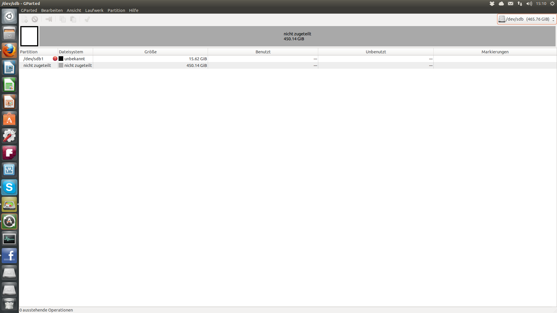

Ĥallo,
Und zwar hat sich bei mir vor ca 2 tagen das Raid verabschiedet...
Im Raid Manager des Chipsatzes wird eine Platte von den 2x500gb nicht mehr als Raid Mitglied gezählt und somit kann das Raid nicht wiederhergestellt werden.
das ist die funktionierende Platte
und das ist die defekte Platte

hab eine 1TB Partition wiederhergestellt hab jetzt auf beiden platten eine 500 gb Partition aber funktionieren tut es immer noch nicht
So sieht es auf der "defekten" jetzt aus
bzw die partition startet bei 500gb und geht bis 1 TB also von den sectoren her ist also wohl das 2 "mitglied"
[attach]4133[/attach]
Das riecht für mich irgendwie nach einer zerschossenen Partitionstabelle. Ich hatte mal ein ähnliches Problem, da konnte ich so oft formatieren wie ich lustig bin, auch Partition löschen brachte nichts.
