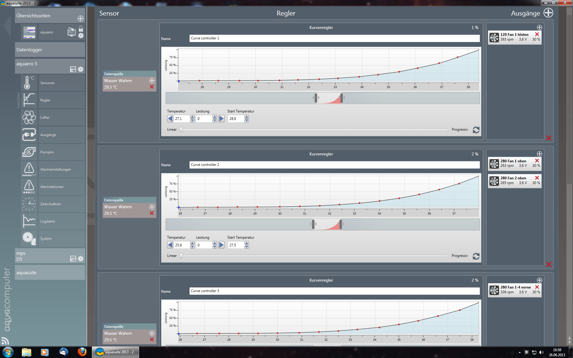

Ah.. So what level of control do you have over STANDARD NON-PWM fans on the AE5?
I need the controller to adjust all 4 channels independantly based apon the temperatures being read from the probes, for example:
@ 20c = 800rpm
@ 21c = 830rpm
@ 22c = 860pm
You get the idea...
This needs to be completely automatic....
Can someone explain to me whether this is possible with the AE5?>=
mercredi 26 juin 2013, 16:56
No problem. That's what´s the AE 5 for.
EnigmaG a envoyé l’image suivante :
Ce message a été modifié 1 fois. Dernière modification effectuée par "EnigmaG" (26 juin 2013, 16:59)
phoenix_rising
mercredi 26 juin 2013, 17:26
Thats great Enigma and your using non-PWM fans with that power curve control yea?
mercredi 26 juin 2013, 17:54
Yes, i do.(BeQuiet)
Ce message a été modifié 1 fois. Dernière modification effectuée par "EnigmaG" (26 juin 2013, 17:56)
