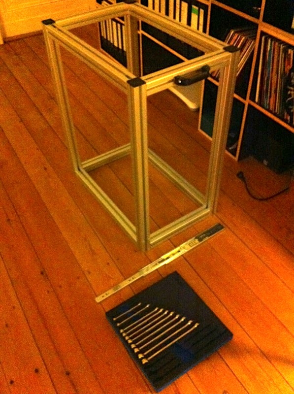

Aluprofile gleich schon passend zugeschnitten bestellt. Leider voller Späne - also erstmal entgratet und geduscht ;)
Fangen wir mal an:
Die Maulschlüssel sollen da auch rein :)
Ich habe versucht es so zu planen, dass ich nichts spanend bearbeiten muss. Alles nur geschraubt:

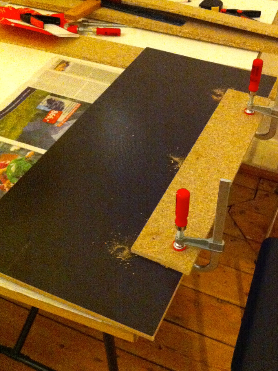

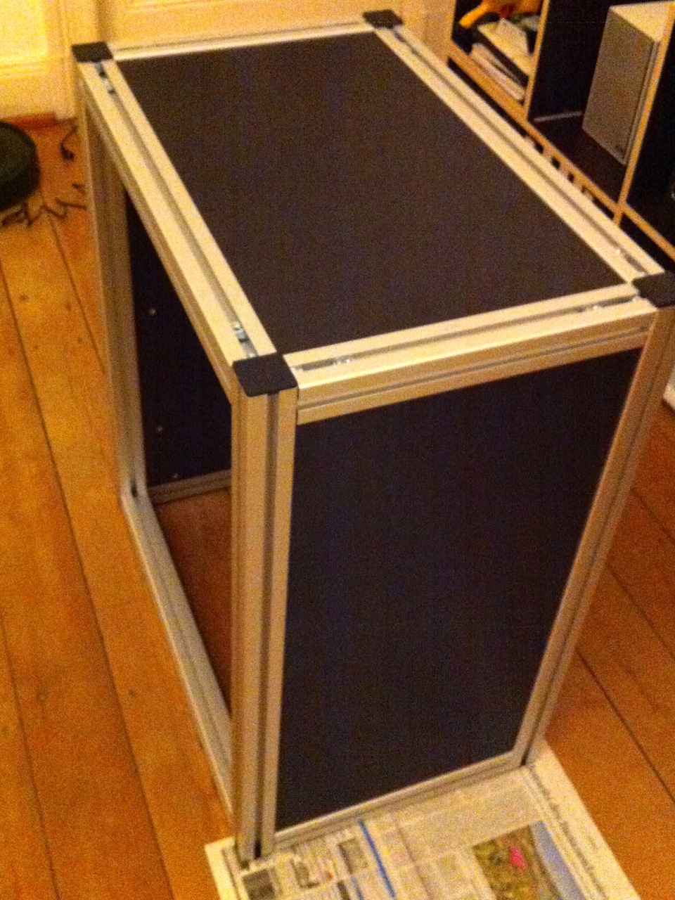

Schwierig war bei der Wahl der Befestigung der Aluprofile, dass ich die Nuten nicht mehr bis in die Ecken nutzen konnte, also habe ich mit "Federn" gebaut. Aus günstigerem Holz. Multiplex ist teuer genug.
Sandwichbauweise ;)
Passt ziemlich gut. Die Abstände zu den Radien der Aluprofile gefallen mir auch. Ist jetzt schon kanonenschwer!! 8|
Man kann erkennen was es wird
Ich habe aus Platz-, Kosten- und Gewichtsgründen nur die Seitenwände "doppelwandig" ausgeführt.
Jetzt die Auszüge. Ist für einen "Nicht-Fachmann" ganz schön fummelig die ordentlich, gerade und im richtigen Abstand einzubauen. Hoffentlich passt alles nachher...
Tagesziel erreicht! :)
Der Korpus ist jetzt durch die Aluprofile und die eingesetzten Wände und Deckel richtig stabil! Zwischen die Aluprofilnuten und den Holzfedern habe ich Papier gepackt. Dadurch gingen die Federn richtig schön stramm und spielfrei in die Nuten. Da klappert nix!

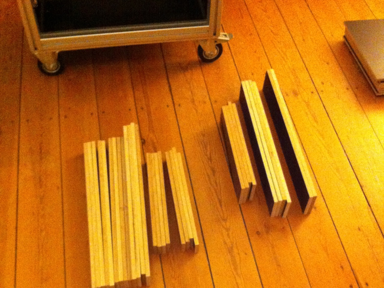

So, nun geht's aber weiter.
Hier die Zuschnitte für die Schubladen. Wie schon erwähnt: 12mm Wand, 9mm Boden
Zusammenbau
Die Schubladen sollen ja auch nirgendwo hängenbleiben - darum senken. Hab zwischen den Schubladenfronten nur 2mm Luft eingeplant. ;)
