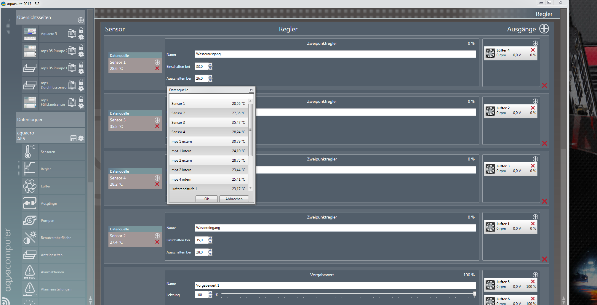

also wie schon in der Überschrift beschrieben habe ich das Aquaero 5 Pro + Aquacomputer Durchflusssensor "high flow USB" G1/4 + Temps + Aquacomputer Temperatursensor. Alles angeschlossen und geht soweit. Allerdings tue ich mich schwer den Tempssensor zu identifizieren da mehrere in der Aquasuite angegeben sind.
1. mps extern 1
2. Lüfterendstufe 1
3. Lüfterendstufe 2
4. Lüfterendstufe 3
5. Lüfterendstufe 4
6. aquaero CPU
ist nun der mps1 extern 1 mein zusätzlicher Temp. sensor der die Wassertemp. angibt?
falls das so ist warum zeit der Aquaero dann im Sensoren Chart dann bei Sensor 1 das nicht an buw. wie kann ich das Einstellen?
Ich habe eigentlich noch mehr Fragen allerdings was meinen Durchflüss Sensor und die Anzeige angeht aber dazu später mehr. Erstmal das Temp.Sensor problem auf die Reihe bekommmen.
Vielen Dank schonmal.

wo hast Du denn den Wassertemperatursensor angeschlossen? Der externe Temperatursensor ist der Sensor den Du an den DFM angeschlossen hast.

eigentlich habe ich ihn am sensorport 1 direkt am aquaero angeschlossen. Am DFM ist kein Temp.sensor angeschlossen.

Ich bekomm das nicht so richtig auf die Reihe. Wenn Du ein Temperatursensorkabel an den Sensorport auf dem AE angeschlossen hast, dann sollte eigentlich als Datenquelle auch der Temperatursensor zu sehen sein. Stell sich so dar. Ich habe 4 Sensoren angeschlossen und alle 4 sind zu sehen. Wobei 1 und 2 Wassereingang und Ausgang ist und das sind Wasserinlinesensoren.

Vielleicht ist mein Sensor auch einfach hin ?!? Weil bei mir taucht der definitiv nicht auf.

1. mps extern 1
Das ist der Temperatursensor den du an den MPS angeschlossen hast.
Wenn du den Sensor am aquaero direkt anchließt, taucht der Sensor als Sensor 1..8 auf.

Dachte ich auch tut er aber nicht da taucht nichts auf. Am MPS 1 ist auch ncihts angeschlossen aber der ist halt da. Vermute das der Sensor einfach kaputt ist.

Da ist in der Firmware der Namen für die MPS vertauscht.
Der MPS hat intern noch einen Sensor. Wenn du einen anderen Sensor anschließt wirst du das sehen.
Der Sensor ist nicht defekt.

Das mag ja so sein, dennoch sollte mein Temperatursensor wenn er am aquaero angeschlossen ist ja auftauchen bzw. eine Temperatur anzeigen und bei den Sensoren 1-8 ist nichts.
