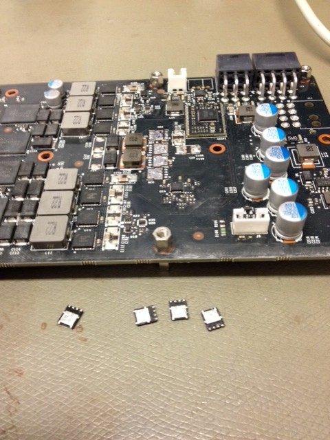

Wir haben die Karte erhalten und dem Kunden ein Angebot zum Tausch gegen eine neue gemacht, was er auch angenommen hat.
Anschließend haben wir aufgrund des Hinweises die MoSFETs der Spannungsregler von der Karte gelötet und diese gemessen. Die Messungen haben gezeigt, dass die Transistoren sich gegenüber dem Onsemi-Datenblatt normal verhalten, wobei wird die FETs nicht unter hohen Schaltfrequenzen testen konnten. Daher haben wir bei Onsemi neue MoSFETs (es sind 2 Typen mit unterschiedlichen max. Strom) bestellt und diese aufgrund von Lieferproblemen leider erst letzte Woche erhalten. Diese wurden dann getauscht, aber die Karte war trotz funktionierenden Schaltreglern irreperabel. Wir gehen daher nicht davon aus, dass der Fehler im Bereich der Spannungsregler lag. Warum die Karte defekt ist, kann also leider nicht geklärt werden.
Wir haben ehrlich gesagt keine Lust jetzt die BGAs auszutauschen, da wir hier keine möglichen Probleme beim Kühler sehen und auch andere Fehler, wie ein defektes PCB in Frage kommen. Die MoSFETs sind sehr robust, da sie laut Datenblatt 120°C aushalten, was bei Multilayer-Platinen nur schwer zu erreichen ist. Schon das ablöten von Bauteilen ist hier nur noch mit einem vorheizen der Platine möglich.
Was wir jetzt getan haben: Da unsere Abdrucktests bei dieser Karte zwar Kontakt an allen MoSFETs gezeigt haben, aber die äußere Reihe einen geringeren Druck als die innere Reihe erhielten, haben wir einige Versuche gemacht und als Folge die Auflagefläche der inneren Reihe ca. 0,2mm abgeflacht. Alle in diesem Jahr ausgelieferten Kühler wurden so gefertigt (wir haben bis zur Klärung dieses Falles keine Kühler ausgeliefert). Damit ist der Anpressdruck jetzt ausgeglichen. Wir haben dies mit mehreren Karten verifiziert. Allerdings ist dies DEFINITIV kein Grund für die defekte Karte, sondern einfach eine Verbesserung im Zuge der Ursachensuche. Bei der defekten Karte war die Kühlung der Regler in jedem Fall gegeben.

Eine Sache gibt mir allerdings noch zu denken, ist es von euch so gewollt das die Widerstände (auf Stephans Foto links neben den äusseren Spannungswandlern) direkt auf dem Kühler aufliegen? Denn dadurch wird das eigentliche Verbiegen der Platine verursacht. Wie von anderen Leuten bereits erwähnt macht es ein bisschen den Anschein als ob die Aussparung im Kühler nicht tief genug für die Widerstände ist.
In meinem Fall ist die Biegung minimal (siehe Fotos seite 1 hier im Beitrag) und Kontakt für alle Spannungswandler ist in jedem Fall in Ordnung, ich hatte heute nochmals genau in den Spalt zwischen Platine und Kühler gesehen.
vendredi 10 janvier 2014, 16:00
Die "Widerstände" sind Induktivitäten :) Wenn Du nachmisst wirst Du feststellen, dass diese nicht am Kühler anliegen - da ist definitiv genug Platz.

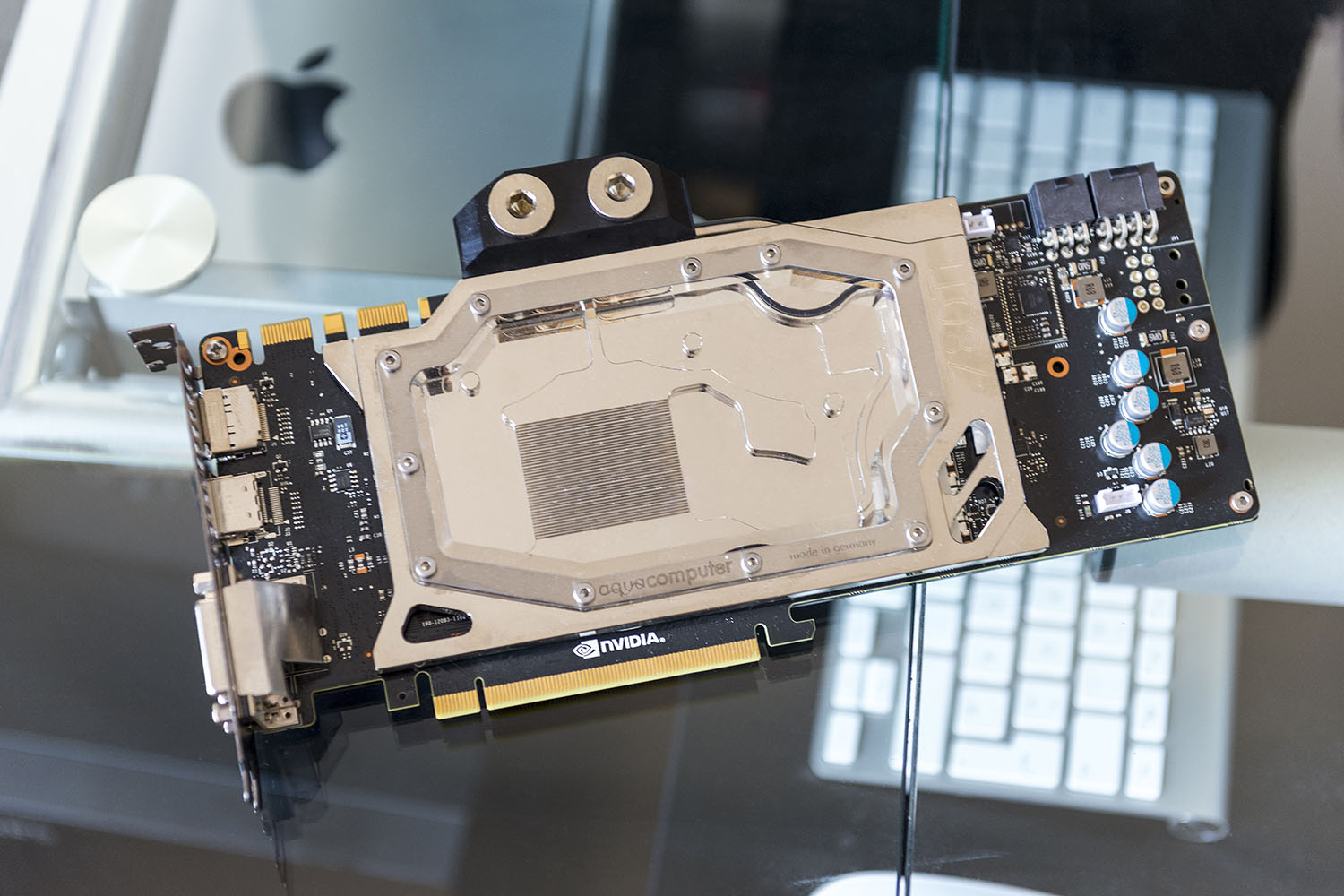

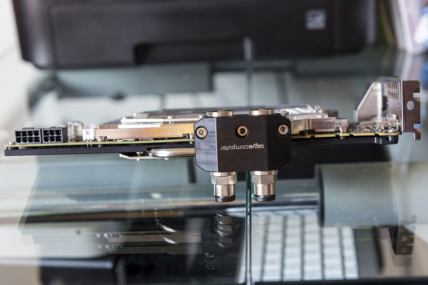

dimanche 9 mars 2014, 16:57
Mein kryographics passt wie angegossen soweit ich das nach der Montage beurteilen kann. Die Platine biegt sich auch nicht durch.
Es wäre in der Anleitung hilfreich zu erwähnen, dass man den Kühler nicht direkt verschrauben sollte, wenn man die Backplate installiert.
Ansonsten muss ich sagen, ist die Nickelvariante mit der aktiven Backplate DER Hingucker!
