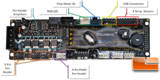

Und wenn ich jetzt die Pumpe nicht steuern möchte, sondern nur die sechs Lüfter sowie vier Temperatursensoren (Wassertemperatur) und einen Durchflusssensor? Reicht dann eine AQ5? (Die AQ6 scheint derzeit längere Lieferzeiten zu haben und wenn es nur an der Pumpe liegt, dann würde mir auch eine AQ5 reichen). Sagen wir, ich würde jeweils zwei Lüfter per Y-Kabel verbinden, dann würde ich so drei "Slots" an der AQ belegen. Kann ich dann immernoch vier Temperatursensoren und einen Durchflusssensor anschließen? Und macht es was aus, dass es sich bei meinen Lüftern um sog. PWM-Lüfter mit 4Pin handelt?

Zu Deinen Fragen: Du kannst bis zu acht Sensoren anschließen. Egal ob Luft oder Wasser. Der Anschluß ist der selbe und daher kannst Du auch z.B. 4 Wassertemperaturfühler und 4 Lufttemperaturfühler anschliessen.
Der Durchflusssensor hat einen eigenen Anschluss am Aquaero. Hat also mit den Temp/Wasseranschlüssen nichts zu tun.
Ein Lüfteranschluss ist PWM. Beim AE6 wären alle 4 Anschlüsse PWM.
Eventuell kannst Du 2 weitere PWM Lüfter an Kanal 1 und 3 Anschließen, diese werden dann natürlich nicht PWM sondern nur per Spannung geregelt. (Bitte korriergiert mich, falsch das falsch sein sollte.)
Per y Kabel kannst Du mehrere Lüfter zusammen an einen Kanal schliessen. Die maximale Belastbarkeit jedes Ausgangs beträgt 19,8 W (1,65 A bei 12V).

8 sensoren
3 x 3pin lüfter jeder kanal kann bis zu 4 Lüfter und mehr bedienen
Aus der Bedienungsanleitung AQ5 :Die maximale Belastbarkeit jedes Ausgangs beträgt 19,8 W (1,65 A bei 12 V). Die Belastbarkeit ist dynamisch begrenzt durch Temperaturüberwachung und sinkt bei kleineren Spannungen erheblich. Ab einer Temperatur der Leistungselektronik von ca. 95 °C wird der Ausgang fest auf 100 % Leistung eingestellt. Fällt die Temperatur wieder unter ca. 70 °C, wird der Ausgang wieder normal geregelt. Bei Überschreiten von ca. 100 °C wird der Aus- gang dauerhaft abgeschaltet. Um den Ausgang danach wieder zu verwen- den, muss das aquaero (bzw. der PC) kurzzeitig komplett von der Stromver- sorgung getrennt werden. Die Ausgänge sind nicht kurzschlussfest! Besonderheit „Lüfter 4“: BBeessoonnddeerrhheeiitt „„LLüüfftteerr 44““:: Besonderheit „Lüfter 4“: Dieser Anschluss ist sowohl für den Anschluss kon- ventioneller Lüfter als auch für PWM-gesteuerte Lüfter geeignet. Für PWM-
→ → → Lüfter muss im Menü „Ausgänge“ „Lüfter“ „Lüfter 4“ „Regelmodus“ der Eintrag „PWM-geregelt“ ausgewählt werden.
1 Anschluss PWM per y kabel 2-4 lüfter
ZUr AQ 6 4x PWM anschlüsse
die Lüfter kannst du Über 3 pin anschließen
