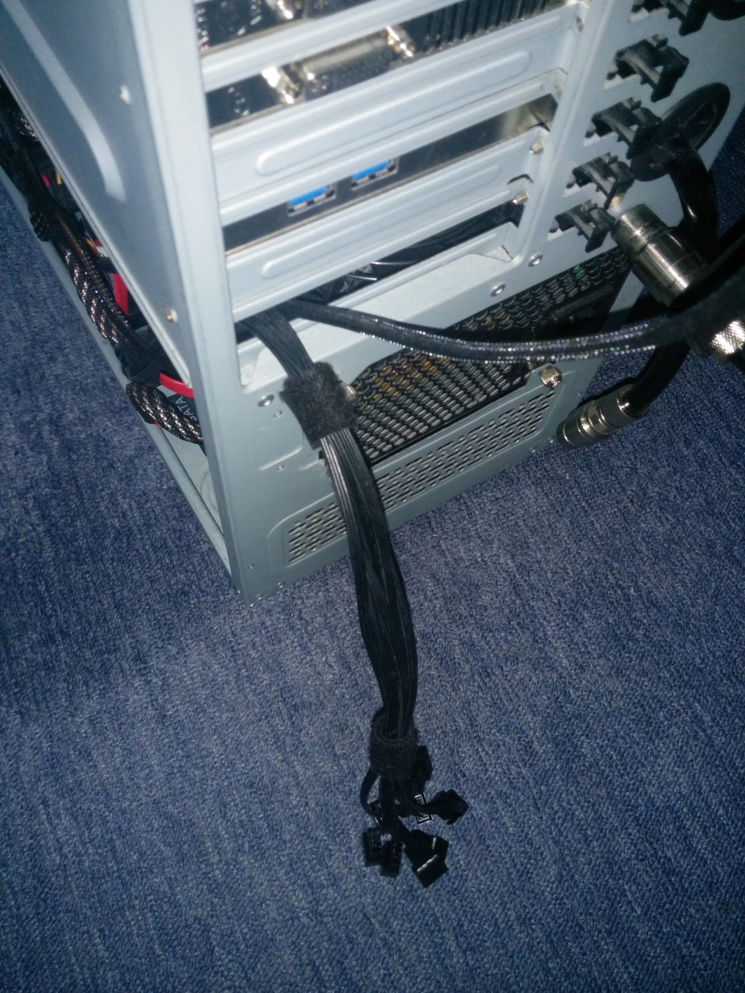

anscheinend gibt meine fast noch neue (-.-) Lüftersteuerung schon den Geist auf. Es handelt sich um eine Scythe Kaze Master II, die 9 Phobya Nano-G 12 an nem 1080er Radi selber Marke regelt.
Bei der Fehlersuche stößt mir folgendes Szenario bitter auf: Die LS kann in meiner Konfiguration nur 3 der 9 Tachosignale auswerten. Somit ist es für mich völlig unklar, ob es sich um einen Wackelkontakt an der Lüfterzuleitung oder am ganzen Kanal der LS handelt. Mit den üblichen Methoden (wackeln an allen Steckern etc.) konnte ich sporadisch sogar einen Totalausfall aller Kanäle provozieren. Allerdings auch nur sporadisch. Mind. ein Kanal is aber immer tot.
Da das Ganze auch von heute auf morgen kam, schließe ich Kabelbrüche eher aus. Die Lüfter liefen von Anfang an ohne Probleme. Die Steckverbindung sind auch feste.
Die Steuerung fängt bis zum Abwinken an zu piepen, wenn der richtige von 3 Lüftern steht (logisch => Denn einer liefert ja das Tacho Signal). Das macht die Fehlersuche aber absolut grauenhaft. Zieht man einen ab um zu gucken ob er das Signal liefert, gehen andere auch aus oder starten wieder. Ich hasse sporadische Fehler.
Deswegen will ich eine Steuerung, welche mir genau sagt welcher Lüfter wie schnell dreht. Dann kann ich im Fehlerfall genau diesen einen Strang verfolgen und verliere auch nicht direkt 3 Lüfter auf einmal. Pumpe is die AS Ultra.

Also ich verstehe eigentlich nicht wirklich warum man überhaupt alle 9 RPM-Signale braucht.. zumindest wenn alle Lüfter auf einem Radi hängen.. wenn da einer langsamer dreht ist mir das doch latten.. und einen Ausfall an einem Lüfter sehe ich doch selbst.. Ich weiß jetzt nicht wie du deine Lüfter an der Sycthe Steuerung angeschlossen hast, aber ich hoffe du hast nicht alle RPM-Kabel an einen Anschluss gehängt, sondern nur eins ... sonst ist klar, dass das Ding nur Mist misst! und da kann es dann durchaus zu komplett Ausfällen bzw Fehlinterpretationen mit Fehlsteuerungen kommen ...

ich weiß nicht wie es bei Dir ist, bei mir sind die Lüfter über ein 9:1 Adapter angeschlossen und der oder besser gesagt, alle meine Adapter haben nur ein Anschluss für das RPM-Signal.

danke für die Ideen / Hinweise. Ich habe eben den PC abgebaut, aufgemacht, Lüfterverbindungen zum xten mal neu gesteckt und wollte lostesten / messen. War aber nicht. Auf einmal liefen wieder alle.
Mittlerweile vermute ich ein thermisches Problem der Steuerung. Details in folgenden Antworten:
@Chris88: Zunächst einmal: Wenn ich eine qualitative Steuerung mit teuren Lüftern betreibe, verlange ich auch, dass diese laufen. Und zwar alle gleich schnell. Wenn auch nur einer langsamer dreht als die andern stimmt etwas nicht. Und das wäre für mich bereits ein Umtauschgrund, falls es denn ein elektronisches Problem ist.

Ich hab dir Bilder von der Verkabelung angehängt. Die schwarzen 3 adrigen Kabel sind schlichte Verlängerungen führen zu insgesamt 3 Y Adapter. Diese Y Adapter machen aus einem Lüfter 3pol halt satte 9 Anschlüsse. Von diesen neun hat allerdings auch nur einer die Tacholeitung. Diesen Adapter habe ich daher halt 3 mal gekauft, damit ich an 3 Kanälen je 1 Tacho Signal hab. Das Setup lief ja auch bis vorgestern so seit nem halben Jahr einwandfrei und wurde seit dem auch nicht mehr angefasst.
Hätte ich ein System, was alle 9 RPM Signale misst, wüsste ich hier auch genau welche Leitung betroffen ist. So kann ich nur rumraten, zumal ich durch die Verlängerung (Big Tower) auch nicht weiß, welche Lüfter überhaupt das Tachosignal liefern :/
