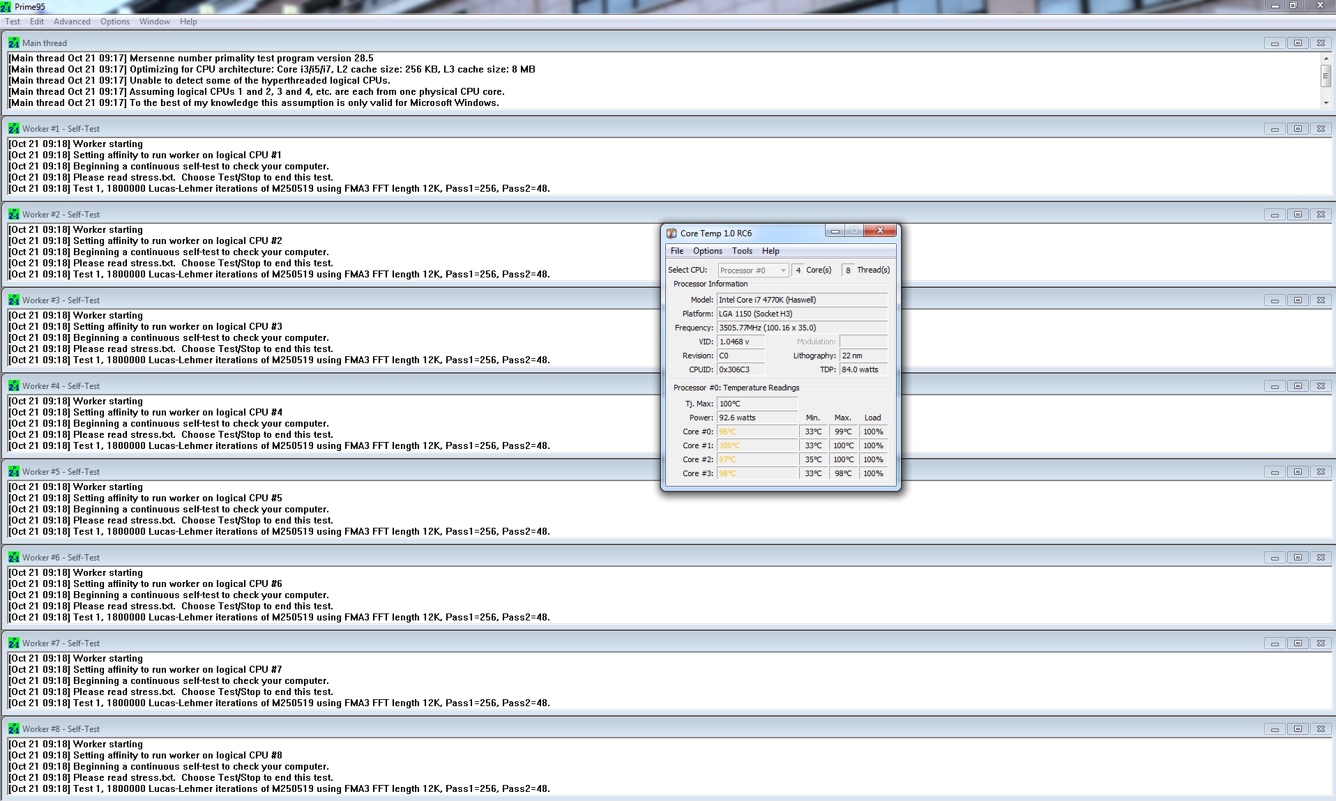

LittleJonny
mardi 21 octobre 2014, 09:15
i7 4770K mit Boxed Kühler schießt bei Prime95 auf Werte zwischen 92 und 97°C. Raumtemperatur 20,6°C. Eben ausprobiert. Dagegen sind deine 75 ja noch richtig angenehm :D
Edit1: Es war v28.5
Edit 2:
es geht sogar noch mehr. Oh man, was hat Intel da nur verbrochen :p
Ce message a été modifié 2 fois. Dernière modification effectuée par "LittleJonny" (21 octobre 2014, 09:22)
