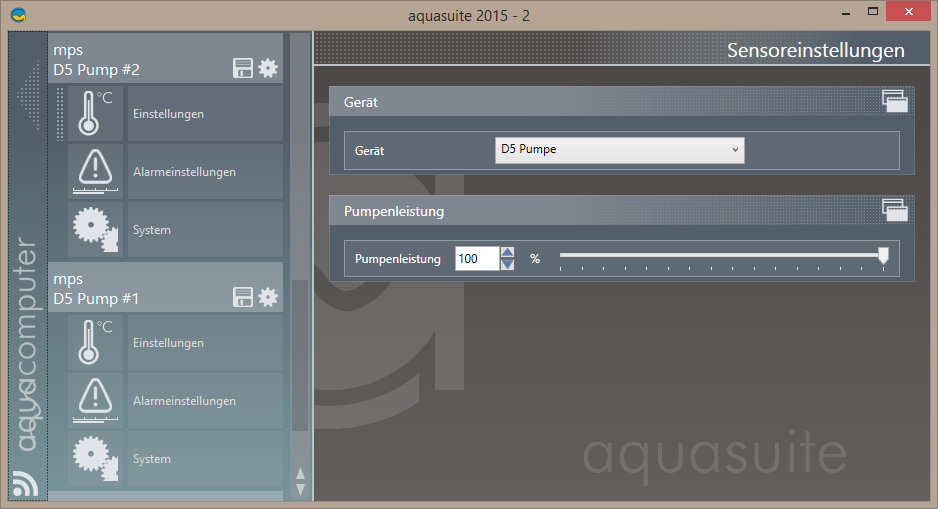

Die Einstellung auf "USB" hatte ich gestern nur zum Test nochmal probiert, ich hab die eigentlich auf "aquabus" stehen gehabt. Am Ende macht das aber keinen Unterschied, weil ich die Pumpen nirgends regeln kann, Weder in den Einstellungen der Pumpen direkt, noch in den Einstellungen für die Pumpen im Aquaero.
Mich wundert ja auch das ich nichtmal irgendwo einstellen kann, was genau Minimalleistung zum Beispiel ist, Startboost und solche Sachen. Alles nur in Prozent, wo keiner genau weiß was das am Ende wirklich heißt. Mal abgesehen davon, das nichts passiert wenn ich die Prozent-Regler verstelle...

Aber nochmal zur Verstellung der Pumpendrehzahl ne doofe Frage, nur um sicher zu gehen: Die Verstellung muss ich bei manueller Vorgabe nun in den Pumpeneinstellungen machen? Also hier:
...oder doch im Pumpen-Tab im Aquaero? Also hier:
Oder bei beiden simultan?
Die Verstellung des einen Reglers (etwa Vorgabe) hat zumindest nicht zur Folge das der andere Regler mitverstellt wird...
Ce message a été modifié 1 fois. Dernière modification effectuée par "Breit" (6 janvier 2015, 09:46)
mardi 6 janvier 2015, 10:47
Wenn die Pumpe auf USB steht, nicht aquabus muss die Drehzahleinstellung in dem Pumpenfenster bei der entsprechenden Pumpe vorgenommen werden.
Alternativ trenne die aquabusverbindung zu den Pumpen.
