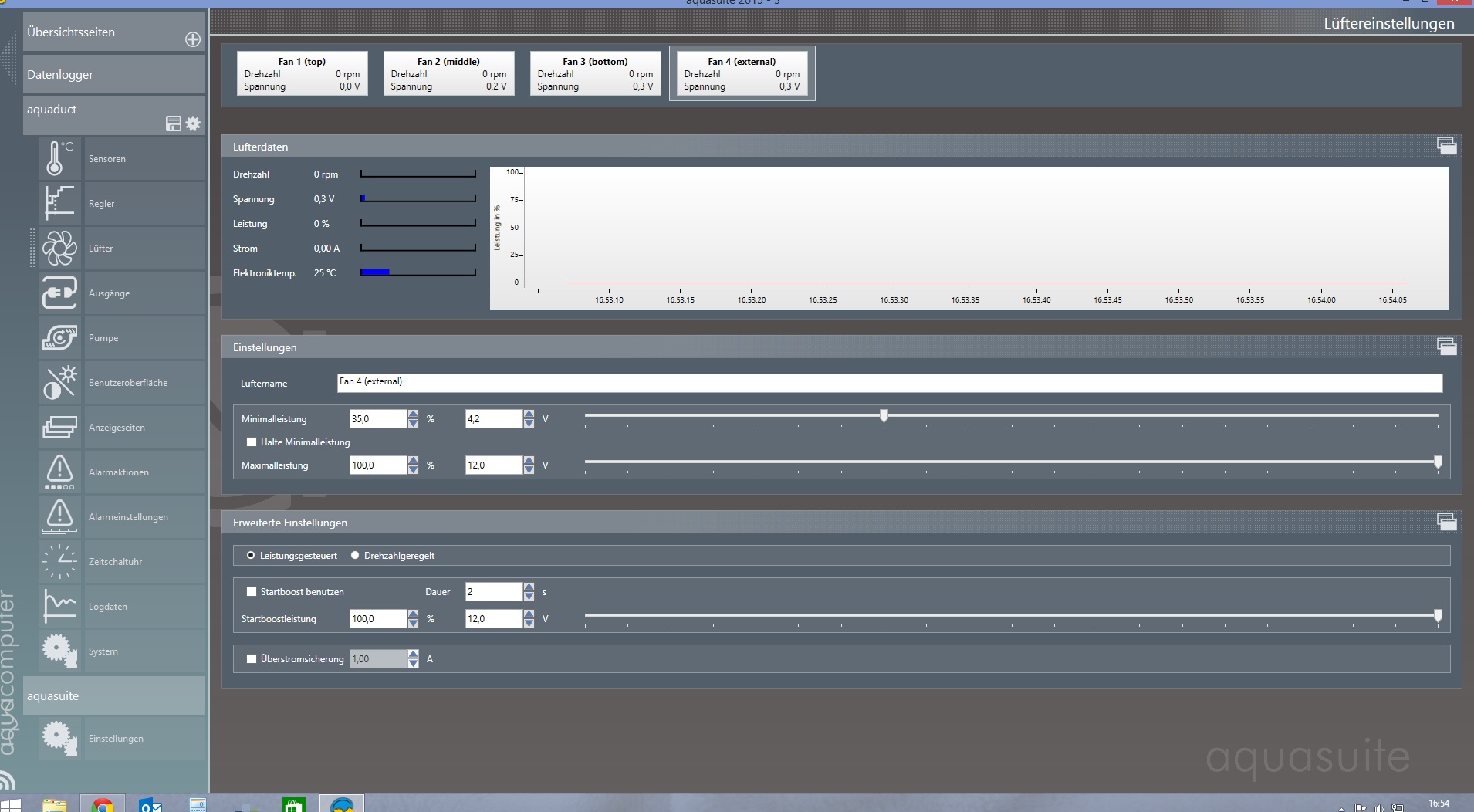

hallo
ich besitze ein Aquaduct Mark IV 720 nach update auf aquasuite 2015-3, x86/X64 kommt nun immer sobald das gerät startet Lüfter Überstrom auf allen 4 Anschlüssen wobei nur 1-2-3 Lüfter so wie er ausgeliefert wurde angeschlossen sind auf Ext4 ist kein lüfter angeschlossen
ein zurücksetzen auf Werkseinstellung hat keine besserung gebracht
kann mir jemand helfen ?

mediaman
lundi 9 février 2015, 18:18
mach mal nen screenshot von deinen lüfter und regler einstellungen
RHey
mardi 10 février 2015, 17:01
anbei die gewünschten Screenshots
