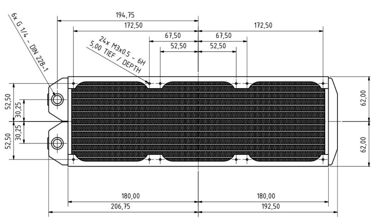

Der Radiator hat an der Stirnseite noch Anschlüsse die mit Verschlussschrauben verschlossen sind und die drücken oben an den 5.25" Schacht.
Edit: Das meine ich:

Hallo
den wo ich eingebaut habe ist auch nur 400mm lang +2mm Anschluss.
Den wo ich bräuchte müsste oben aber min. 5mm kürzer sein.
Ich möchte nicht einen kaufen und dann feststellen das dieser doch nicht passt,
deswegen bräuchte ich ein Datenblatt um dies zu prüfen wie schon gesagt
wichtig ist der abstand von der Lüfter-befestigungsschraube bis oberkannte Radi,
mein jetziger hat ca. 34mm

Es geht um die Frage von Sollo, ob in sein Gehäuse der Radical Radiator reinpasst, oder allgemeiner ausgedrückt um die Frage nach genauen Abmaßen der Radical Radiatoren.

aber leider Passt der radical auch nicht ohne Bohr- und Schleifarbeiten.
oben würde er Passen max. 31mm radikal hat 30mm
unten max. 23mm radical 25-26,5mm.
Trotzdem danke wenn einer, einen kennt der evtl. passt bitte einfach melden.
Gehäuse Corsair 780T
Sollte aber schon ein 360 Radi sein.
