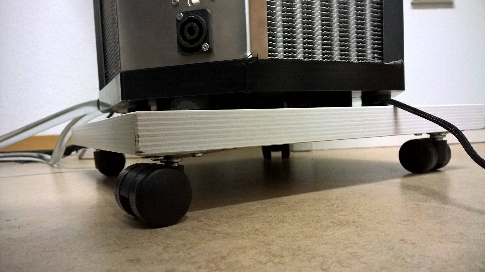

sikutux
lundi 9 mars 2015, 16:29
hilft dir das weiter ?
Blubb
lundi 9 mars 2015, 16:34
[attach]5162[/attach]
[attach]5163[/attach]
Dann steht der Gigant quasi auf dem Lüfter und nicht mehr auf den Füßen. Von wo zieht der Lüfter denn seine Luft an? :P

p1nky
lundi 9 mars 2015, 17:12
...Bilder...
Ja vielen Dank, das hilft mir weiter!
Ich dachte, dass der Lüfter innen montiert werden sollte, von außen sollte das ja recht leicht gehen, wobei wie m4jestic schreibt kommt das wohl dem Boden sehr nahe. Ist das von AquaComputer so gedacht, dass das so montiert wird?
Muss mir das dann mal bei meinem ansehen.
Du hast da die Füße ersetzt? Ich denke mit den Original Füßen ist der Abstand zum Boden etwas weiter.
sikutux
lundi 9 mars 2015, 19:59
ich benutze für meinen Giganten einen Aquagiantomover :thumbsup:
