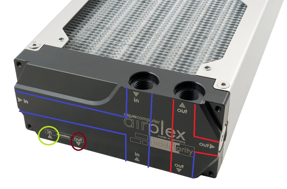

Moin Moin,
betreffs der Anschlussmöglichkeiten von AMS Radiatoren, werde ich aus den veröffentlichten Materialien leider nicht ausreichend schlau.
Da ich mir zZt. überlege, einen AMS 420 an der Front meines Gehäuses zu montieren, stellt sich mir die Frage, wie und ob die Verschlauchung des Radiators machbar ist.
Idealerweise würde ich einen Eingang an einer der langen Seiten und einen Ausgang an der kürzeren Seite des Radiators nutzen. (Siehe Bild)
Ist dies auf diese Art mit den Radiatoren möglich, ohne im Delrin Terminal einen Steg herauszubrechen, oder andere Modifikationen vorzunehmen?
Falls nicht, sind nur die jeweils gegenüberliegenden / paarweise angeordneten Anschlüsse miteinander verbunden?
Gruß,
RaEyE

RedFlag1970
jeudi 9 avril 2015, 17:17
Also wenn ich das Bild richtig interpetiere, dann gehst du da rein wi IN steht und da raus wo OUT steht.
Passt doch alles ;-)
RaEyE
jeudi 9 avril 2015, 18:10
Intuitiv auf jeden Fall ^^
Mir stieß nur die Gesichte mit der Unterteilung der AMS Radiatoren im Verhältnis 70/30 ein wenig auf. Da dies zwei getrennte Kreisläufe erfordert, stellte sich mir die Frage, ob dann alle Ein- und Ausgänge des Radiators auch miteinander genutzt werden können, oder ob die Nutzung von 70/30 bzw. 100% des Radiators jeweils die Nutzung spezifischer Ein- und Ausgänge erfordern.
jeudi 9 avril 2015, 18:57
Beim 2Kreis hat jeder Kreis seine eigenen in und outs.
RaEyE
jeudi 9 avril 2015, 19:19
Was ja nur logisch ist, da es sonst ja nicht funktionieren würde.
Meine Frage zielte aber darauf ab, ob dies generell in der Delrinplatte so vorgesehen ist, somit nicht alle Ein- mit allen Ausgängen verwendet werden können, oder eben doch.
jeudi 9 avril 2015, 22:45
Ja kannst alle mit allen vom selben Kreis benutzen, die sind alle untereinander verbunden. Solang es ein in und ein out ist geht es, Flussrichtung ist wahrscheinlich auch egal.

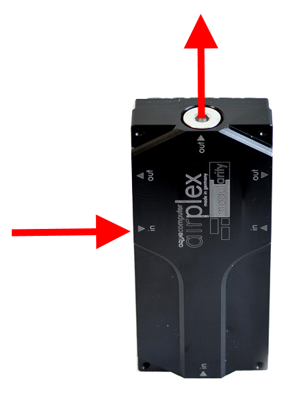

EnigmaG a envoyé les images :

RaEyE
jeudi 9 avril 2015, 22:59
Super, dein zweites angehängtes Bild klärt eigtl. alle Fragen die sich mir gestellt haben!
Ich wusste bisher nicht, das es einen extra Deckel für die Nutzung von zwei Kreisläufen gibt.
Hätte ich das gewusst, wäre der ganze Thread hinfällt, aber so können wenigstens andere die vor der selben Frage stehen diesen finden.
Vielen Dank & Gruß,
RaEyE
jeudi 9 avril 2015, 23:02
OK das erklärt deine seltsame Fragestellung.
RaEyE
jeudi 9 avril 2015, 23:03
Ja, manchmal ist es dann halt nur das letzte Schipselchen Information das einem fehlt ;)
