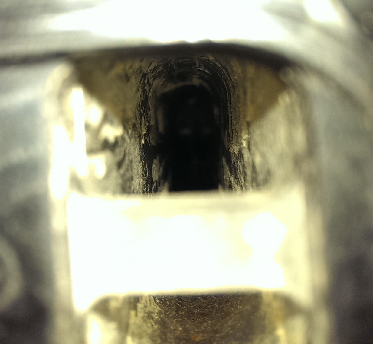

Hatte eine Verunreinigung vom ganzen Kreislauf, offenbar wegen Weichmachern aus dem Schlauch.
Dadurch ist mit der Zeit der Durchfluss zum Stillstand gekommen.
Habe dann die Schläuche und den CPU-Kühler (da war die Verstopfung...) gewechselt, auf mein Ersatzaquaduct gewechselt und mit lieterweise Wasser, destilliertem Wasser + Spülmittel und dann Double Protect Ultra durchgespült.
Es funktioniert jetzt alles bestens, aber leider bekomme ich das andere Aquaduct nicht frei vom dem Zeug :/
Habe mehrmals mit einem Duschschlauch beide Seiten durchgespült, dann mit Spülmittel + dest. Wasser und schließlich mit einer Lösung Essigreiniger in dest. Wasser 1 Stunde laufen lassen und wieder durchgespült.
Leider hat das alles nichts geholfen. Nehme auch nicht an Essigreiniger würde sowas lösen.
Habe mit einem Stück Schlauch von den Wänden innen immernoch haufenweise Zeug abstreifen können:
Leider kein so tolles Foto. Es ist braun/grau und eventuell auch eine winzige Spur grünlich.
So sieht das im Aquaduct aus:
Gibt es noch eine Möglichkeit dieses Zeug, mit irgendwelchen Chemikalien die dem Aquaduct nicht schaden, zu lösen und rauszuspülen?
Vielen Dank! Echt ziemlich ungut :(

Wenn du wirklich nicht mechanisch an die Verschmutzungen ran kommst, könntest du u.U. (BITTE MIT VORSICHT!) mit dem grünen Cillit Bang in verdünnter Lösung die Ablagerungen bearbeiten. Anleitungen gibt es in diesem Forum dazu seitenweise. Einfach mal die Suchmaschine anwerfen.

So... etwas Fortschritt.
Zur Protokollierung nochmal: das grüne Cillit Bang hat nur einen grünen Deckel/Spritze. Für Leute die die Cillits kennen wäre das offensichtlich gewesen da in der Cillitfamilie die Flaschen ansonsten alle die gleiche Farbe haben.
Zur Konzentration:
In einem relativ alten Thread erwähnt jemand er hatte eine Lösung von 3:1 verwendet und 90 Minuten laufen lassen.
Das habe ich gestern so gemacht.
Es haben sich definitiv einige "Schmutz"partikel gelöst.
Habe das ganze dann nochmal ziemlich ausgiebig mit warmem Leitungswasser von oben durchgespült (in beide Seiten) und via Duschschlauch von unten durch die Anschlüsse, ebenfalls beide Seiten natürlich.
Leider ist das Aquaduct dadurch immernoch nicht vollständig sauber geworden.
Das Zeug haftet noch in sehr dünnen Schichten (vom Volumen her siehts ähnlich aus wie sehr flache Kalkablagerungen) an den Innenwänden.
Ich nehme mal an, außer mit Chemikalien, die das gezielter lösen, wird man das, ohne stärkerem mechanischen Druck, als die normale Flüssigkeitszirkulation hergibt, nicht entfernen können.
Die Frage ist nur ob sowas im normalen Handel verfügbar ist, es den Teilen im Aquaduct nicht schadet und ob das überhaupt notwendig ist.
Ich habe natürlich keine Ahnung wie wahrscheinlich es ist, dass sich die verbleibenden Reste mit der Zeit doch noch lösen, will aber meine Komponenten nicht wieder verkleben lassen :/
Größere Klumpen habe ich keine mehr entdeckt, kann aber nach wie vor mit einem Stück Schlauch -an einigen (erreichbaren) Stellen- etwas von den Innenwänden abschaben.
Und wie's im weiteren Innenleben aussieht, kann ich nur raten...

So wie dein Aquaduct aussieht kommst du wohl nicht um eine mechanische Reinigung herum.
Das Auseinanderbauen des Aquaducts ist lange nicht so komplizert wie man hier teilw. lesen kann.
Ich habe es bei meinen beiden schon öfters gemacht und die waren hinterher immer dicht.
Wenn die Garantie keine Rolle spielt würde ich dir dazu raten.
