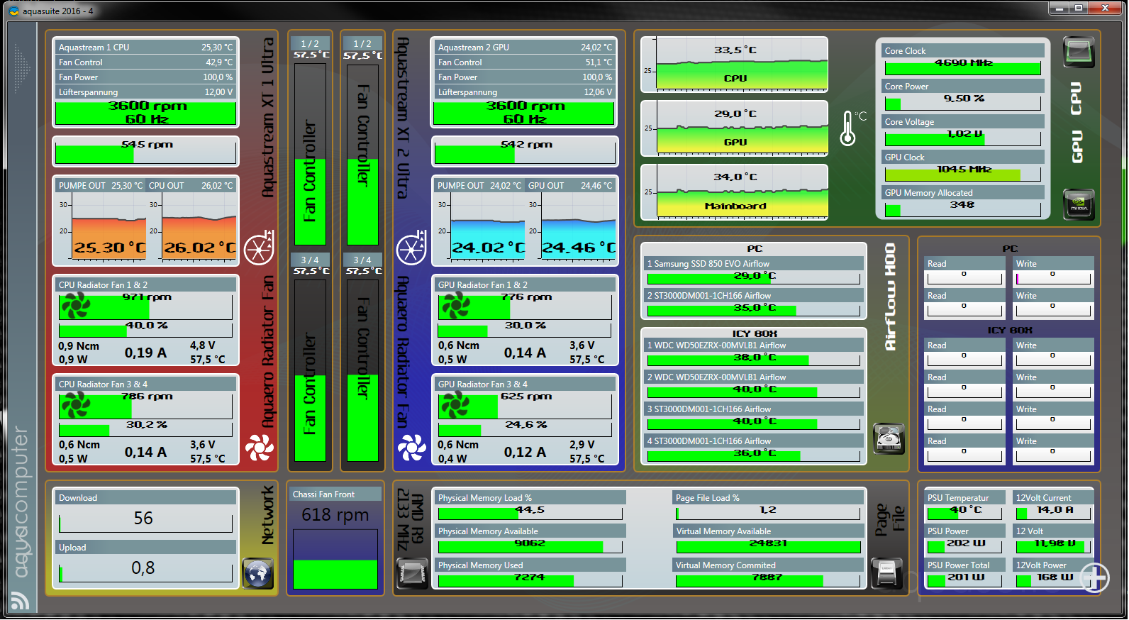

Habe mein System nun in 2 seperate Kühlkreisläufe umgebaut, da die abwärme vom Prozessor (AMD FX 9590), die Grafikkarte unnötig augewärmt hat.
2 baugleiche Aquastream XT Ultra
- Firmware 1018
- Firmware 1017
An diesen Pumpen sitzen jeweils 2 baugleiche 120mm Lüfter.
Diese sind per Y-Adapter und Vorwiederstand (7Volt) an die Pumpen angeschlossen.
Die Reglung läuft bei 100 % dauerhaft.
Also alles gleich von vorn bis hinten.
Nur die Firmware ist anders.
Die 1018er Pumpe gibt mir eine Elektroniktemperatur von 42,9 °C aus.
Die 1017er Pumpe allesdings 51,1 °C.
Woran kann das liegen ?
Bild anbei.
Im unteren beireich der Sensoren ist das Serienstereuung. Sie Sensoren sind lediglich dafür da bei Übertemperatur der Elektronik abschalten zu können.

9 °C Streuung ist ganz schön viel !
Habe da noch ein problem bzw. ein rasselgeräusch wenn die 1017er pumpe anläuft.
Habe beide Gummilager und die Keramikwelle schon getauscht .
Luft ist auch nicht drin .
Kann ich da irgendwas machen ?
jeudi 12 mai 2016, 11:17
nein ist es nicht, da muss nur ein Bauteil an der Lüfterendstufe um 1% abweichen.
Ein leichtes rasseln bei starten ist normal, das sollte aber nach 20sek weg sein. Wenn das immer da ist, hast du Luft in der Pumpe.
Raser
jeudi 12 mai 2016, 11:37
Okay.
Rasseln ist nach 5 sekunden weg.
Also alles io.
Da es hier keinen Bedanken Button gibt, sag ich mal recht Herzlichen Dank. :thumbsup:
